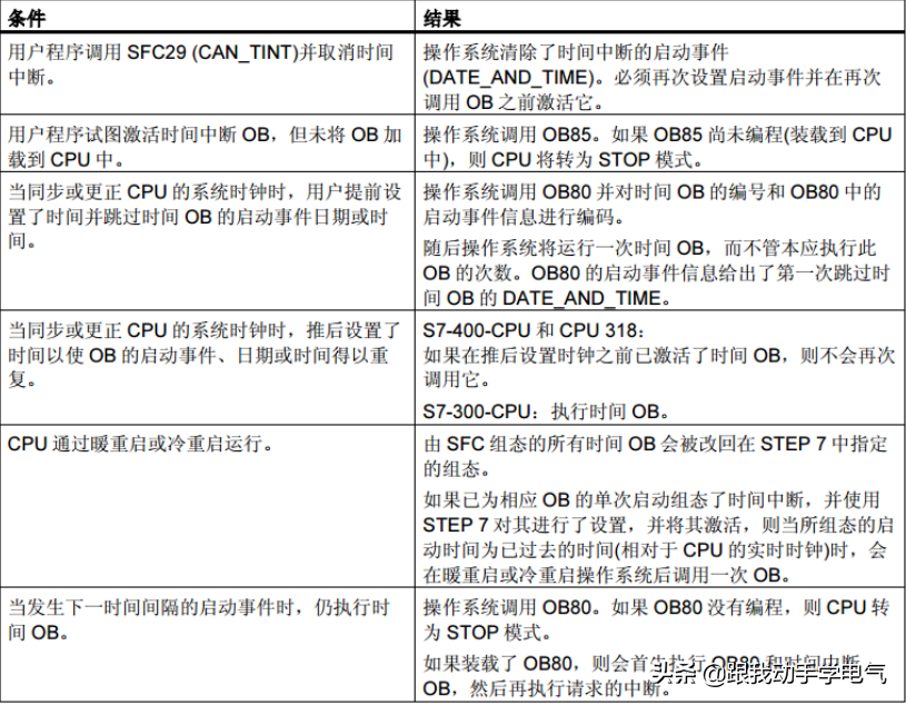

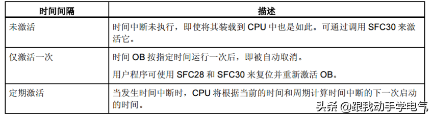

影响时间中断 OB 的条件
由于时间中断仅以指定的时间间隔发生,因此在执行用户程序期间,某些条件可能会影响 OB 的操作。下表列出了其中的一些条件,并说明了该条件对执行时间中断OB 的影响

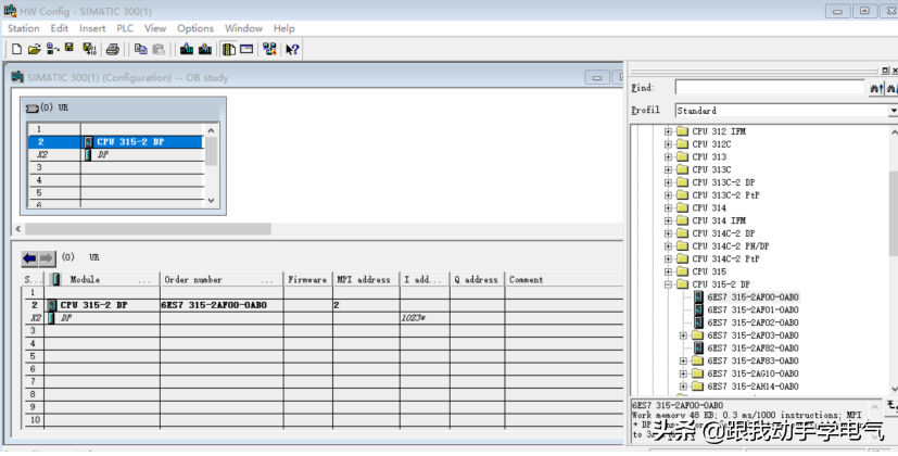

首先硬件组态
新建一个项目(我这里名为OB study),在项目中插入300站,然后插入315-2DP的CPU,保存编译。如下图所示

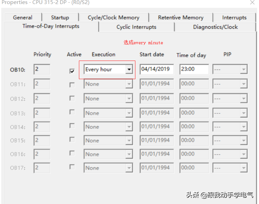

双击CPU在time-of-Day Interrupts选项中,选中Active,同时设置Execution选项,选择Every minute。如下图所示:

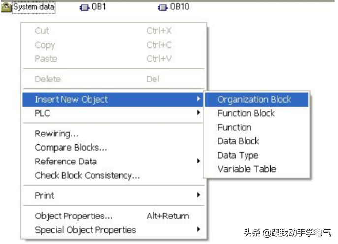

OB10的程序按照设定的时间执行,使用STEP7不能时时监控程序的运行,可用变量表监控实时数据的变化,在BLOCK中插入OB10组织块,如下图所示:

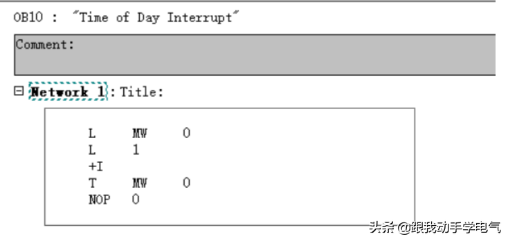

打开OB10,并编写如下程序:

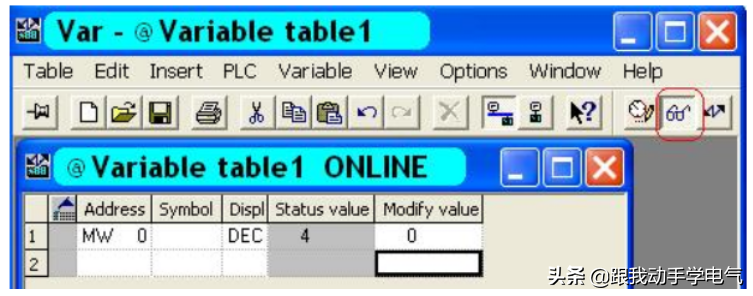

在BLOCK中插入变量表,然后填入地址MW0并点击监视变量按钮,如下图所示
此时可以监控到MW0每分钟增加1.
