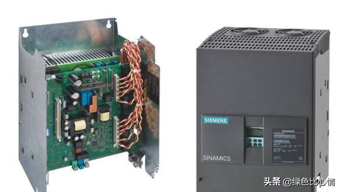

变频器由主回路电源回路、IPM驱动及保护回路、冷却风扇等几部分组成。其结构多为单元化或模块化形式。由于使用方法不正确或设置环境不合理,将容易造成变频器误动作及发生故障,或者无法满足预期的运行效果。为防患于未然,事先对故障原因进行认真分析尤为重要。
