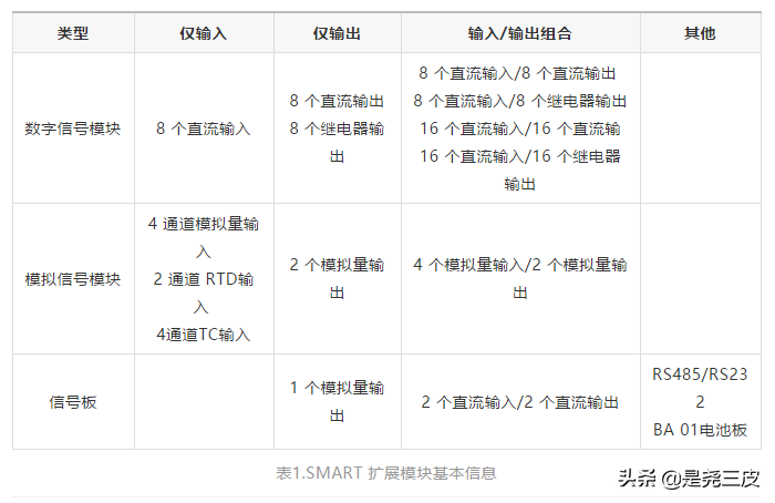

一、S7-200 SMART 扩展模块
S7-200 SMART 系列包括各种扩展模块和信号板。可以将这些扩展模块与标准 CPU 型号(SR20\ST20、SR30\ST30、SR40\ST40、或 SR60\ST60)一起使用,给 CPU增加附加功能。下表列出了当前提供的扩展模块。
注意:紧凑型CPU不支持扩展功能

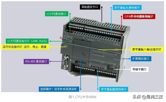

三、CPU外形结构

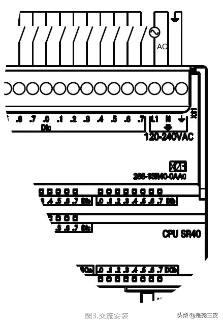

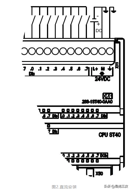

四、电源及传感器输出电源
在安装或拆卸任何电气设备之前,请确保已切断该设备的电源。在安装和拆卸CPU之前,必须采取合适的安全预防措施并确保切断该CPU的电源。
将CPU连接至电源,下图显示了直流交流型CPU的接线。
如果在通电情况下尝试安装CPU或相关设备或者对他们进行接线,则可能会触电或导致设备错误运行。如果在安装和拆卸过程中未切断CPU和相关设备的所有电源,则可能导致人员死亡、重伤、或设备损坏。
传感器输出电源:每一个CPU(除CRs)模块都有一个24VDC传感器电源(CPU的电源都在右上方,而右下方是传感器电源。),它为本机输入点和扩展模块继电器线圈提供24VDC。如果电源要求超出了CPU模块24VDC电源的定额,你可以增加一个外部24VDC电源来供给扩展模块的24VDC。
