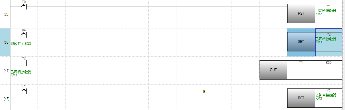

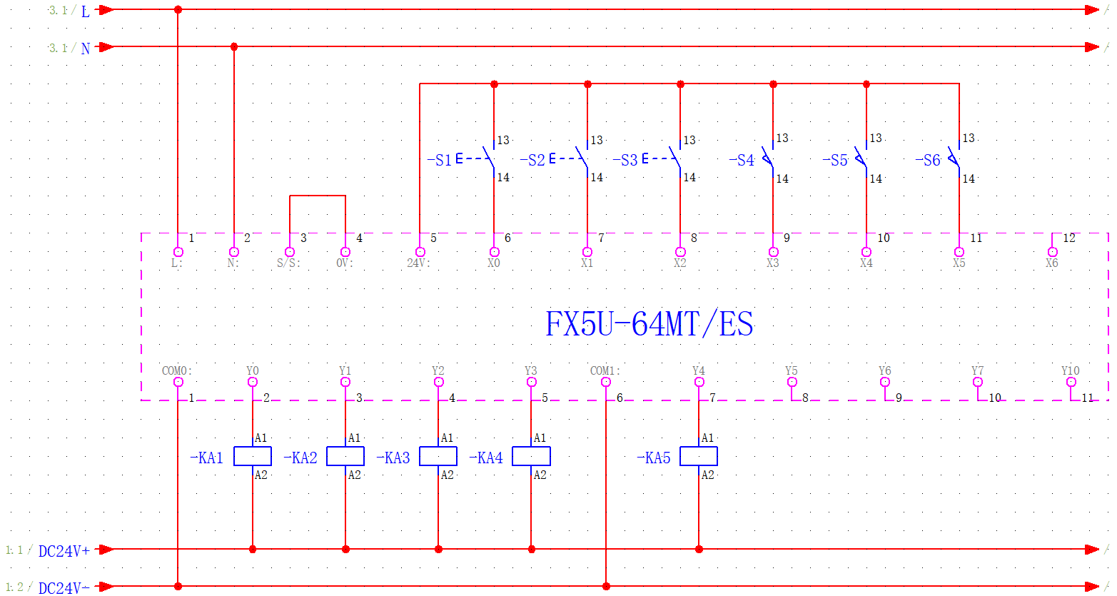

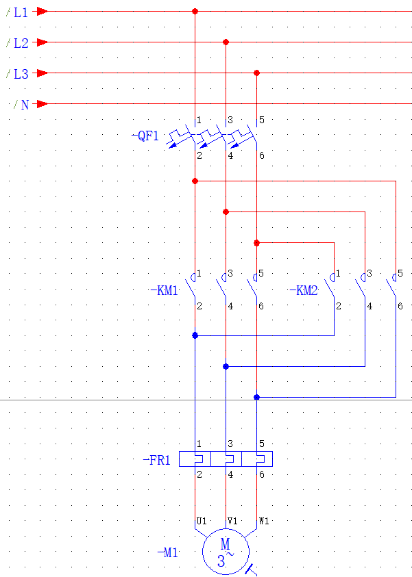

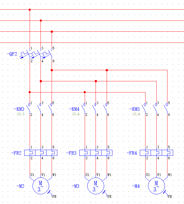

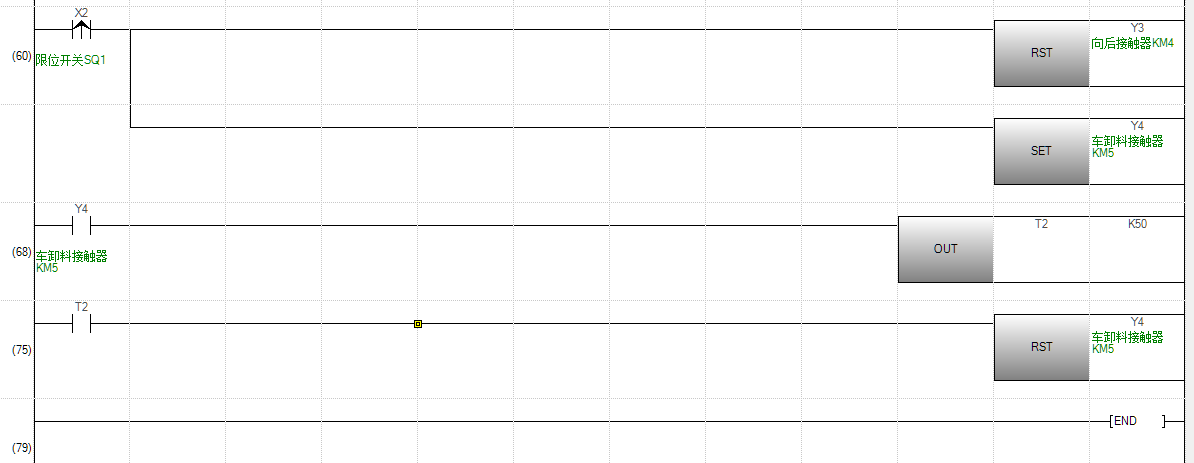

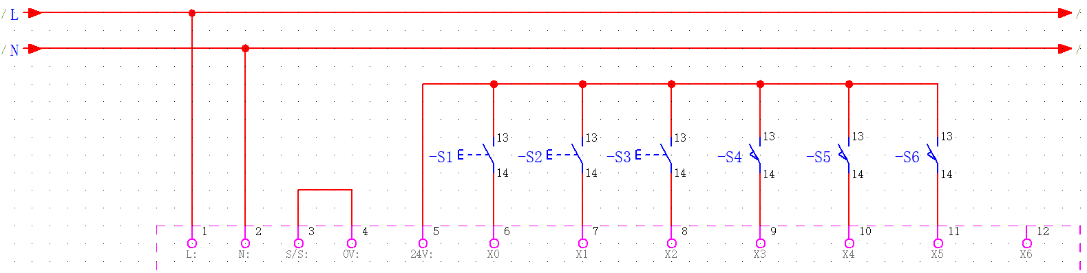

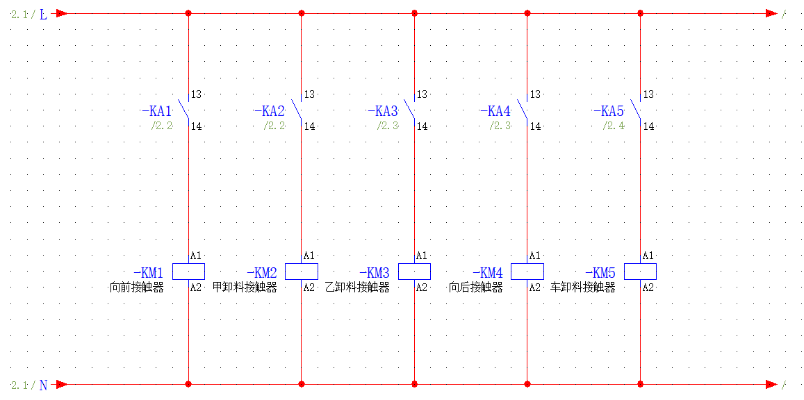

PLC控制运料小车实例教程,通俗易懂——电路设计
发表于 2021-3-8 20:57:48 | 显示全部楼层 |阅读模式

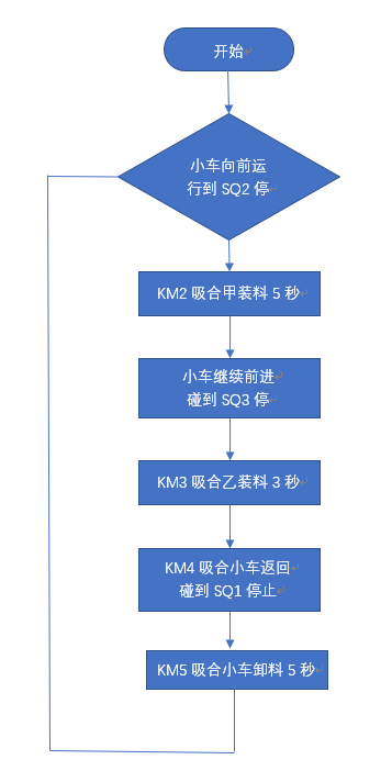

流程图
元器件选型
1、接触器
2、电机
3、行程开关
4、按钮
5、中间继电器
6、导线
7、PLC
8、空气

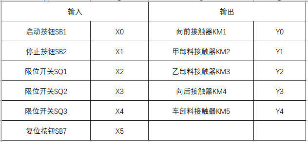

点表
原理图
送料电机

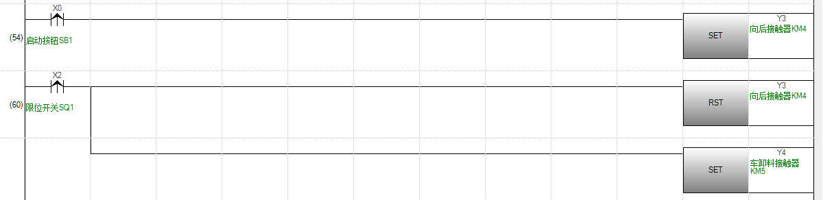

程序
写程序的时候大脑有点空白,希望指出错误,共同讨论,只能参考。
