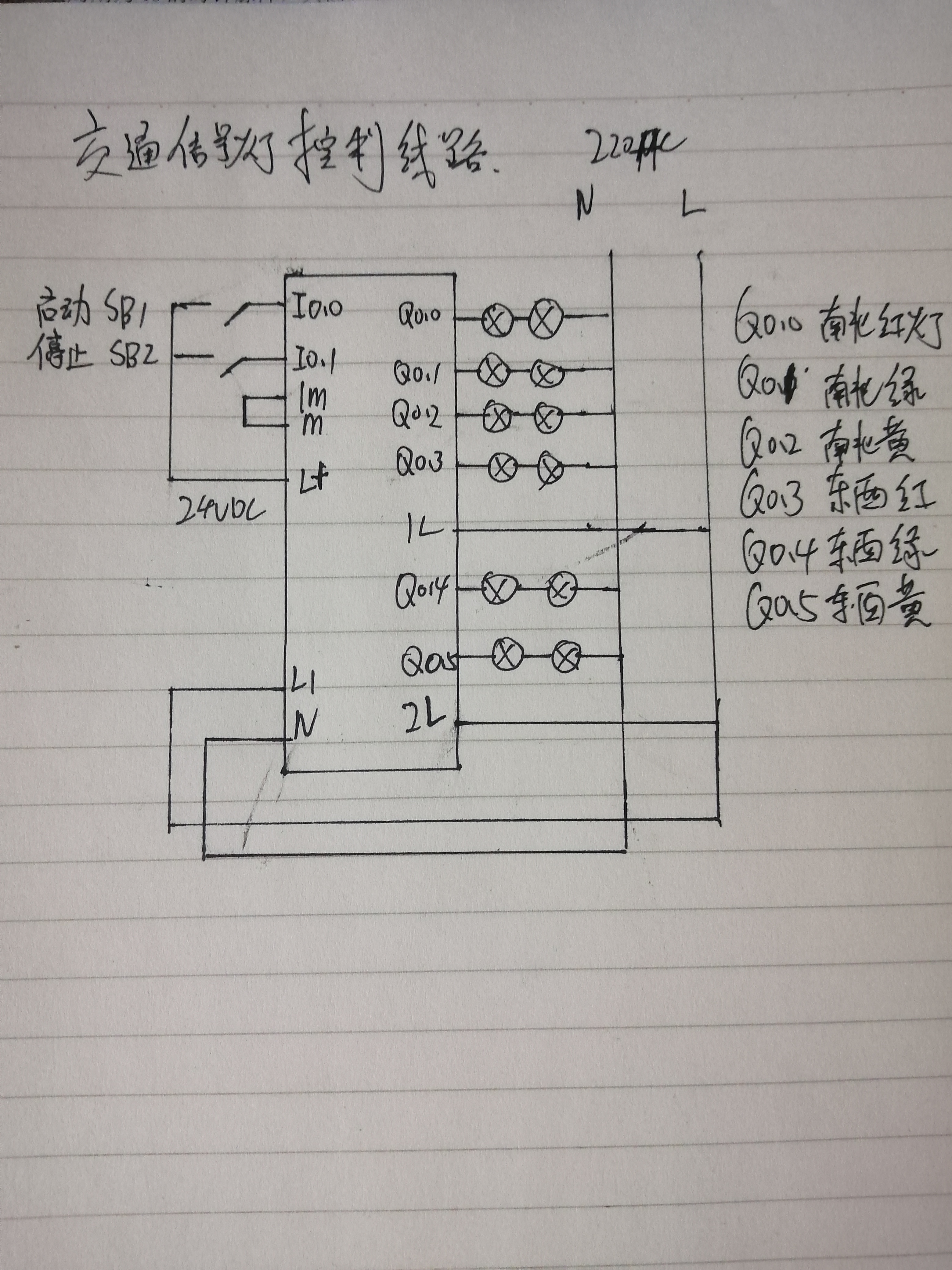

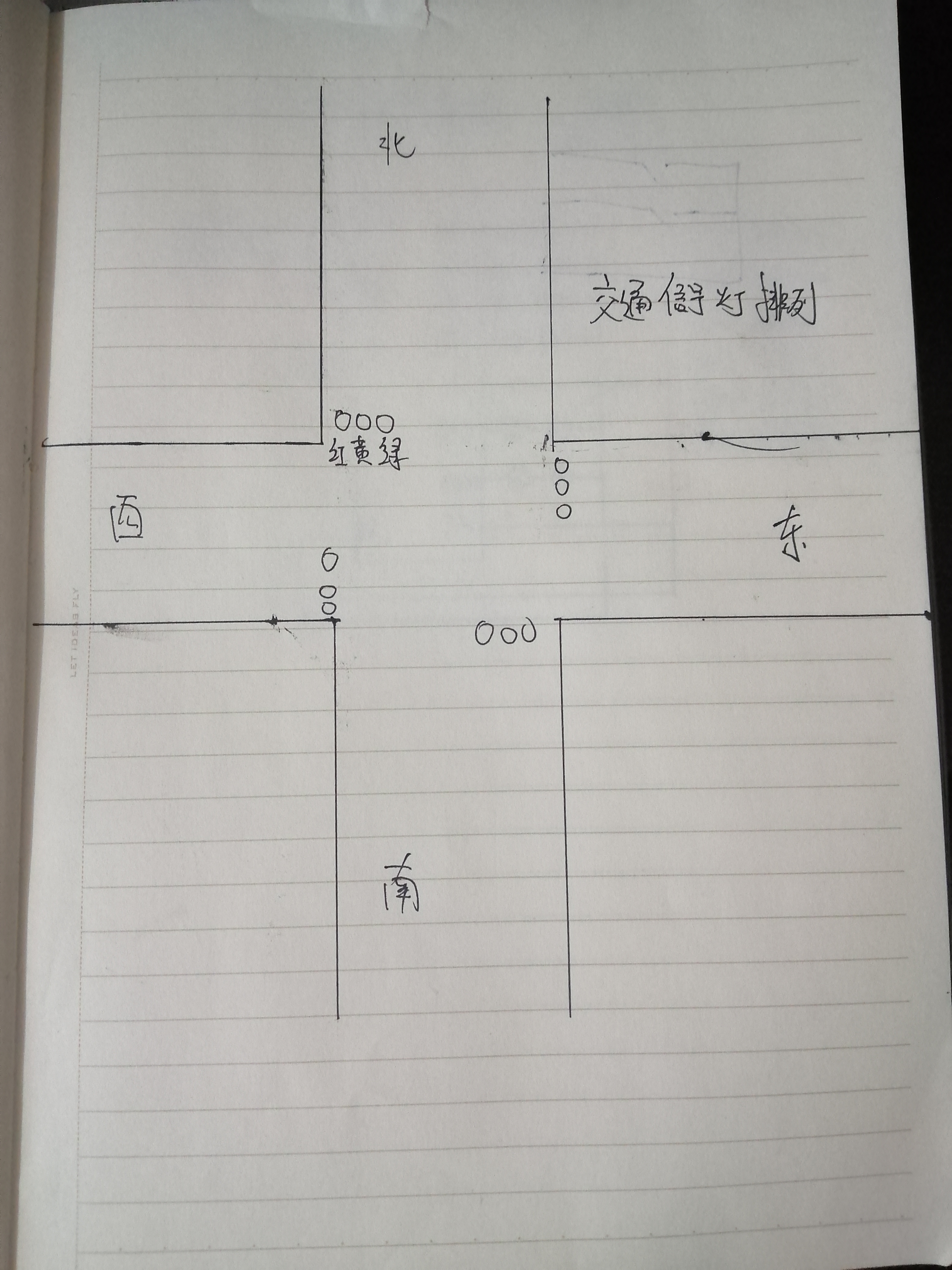

相信大家平常都会开车自驾去任何地方,看到马路上的红绿灯不免好奇,甚至有些朋友都会说会不会是交警叔叔手动控制的哈哈!下面我们就来看一下,如何用非常简单的PLC技术,来控制下交通信号灯!!!
我们现在简单举例一下,用两个按钮来实现下。如图
当按下启动按钮SB1时,南北红灯亮25S。同时,东西绿灯亮20S,然后东西黄灯亮2S,后南北红灯熄灭,熄灭时间持续30S,在这一时间内东西红灯一直亮,南北绿灯开始亮25S,然后黄灯再继续亮2S,反复该过程,按下停止按钮,所有灯都熄灭。
2
3
其实大家来看是不是很简单呢?其实现在大家可见的马路信号灯,都是由系统自己早已经写好程序的硬件 ,对比来说是非常方便的。大家有啥不一样的看法,可以在下方评论区写出来,共同学习参考,谢谢大家!!
