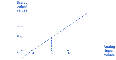

通用比例换算公式
模拟量的输入/输出都可以用下列的通用换算公式换算:
Ov = [(Osh - Osl)*(Iv - Isl)/(Ish - Isl)] + Osl
其中:
Ov:
换算结果
Iv:
换算对象
Osh:
换算结果的高限
Osl:
换算结果的低限
Ish:
换算对象的高限
Isl:
换算对象的低限
它们之间的关系可以图示如下:
图1. 模拟量比例换算关系

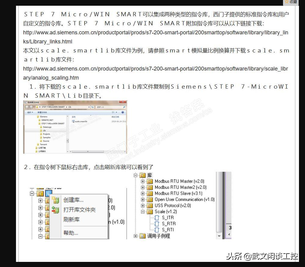

为便于用户使用,这里提供了量程转化库,用户可以添加到自己的Micro/WIN编程软件中应用。
模拟量比例换算指令库
注意:此指令库/程序的作者和拥有者对于该软件的功能性和兼容性不负任何责任。使用该软件的风险完全由用户自行承担。由于它是免费的,所以不提供任何担保,错误纠正和热线支持,用户不必为此联系西门子技术支持与服务部门。
在这个指令库中,子程序S_ITR用来进行模拟量输入到S7-200 SMART 内部数据的转换;子程序S_RTI可用于内部数据到模拟量输出的转换。
