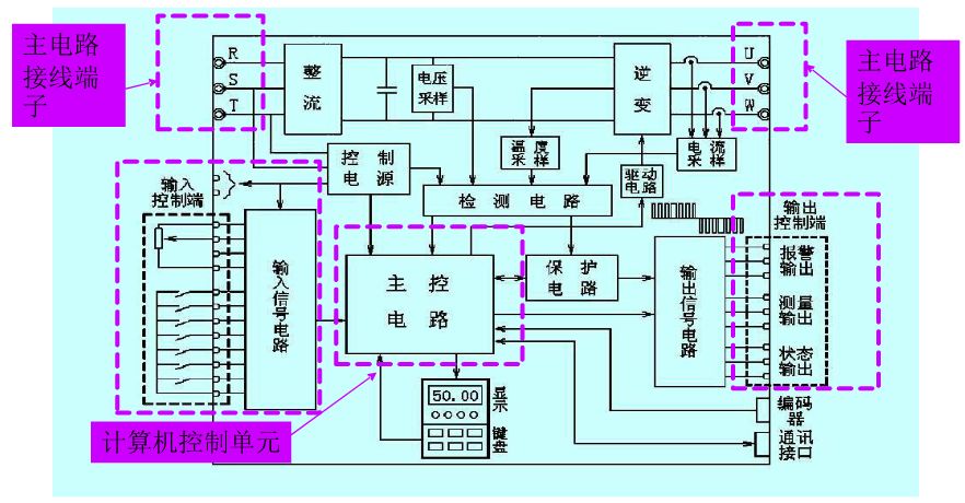

变频器的结构
通用变频器的结构如图1所示。
图1 变频器的结构
1)整流单元。三相桥式不可控整流电路
2)逆变单元。由6个大功率开关管组成的三相桥式电路,大功率开关多为IGBT模块。
3)滤波环节。电阻与电解电容器。
4)计算机控制单元。用于控制整个系统的运行,是变频器的核心。
5)主电路接线端子。电源、电动机、直流电抗器、制动单元和制动电阻等外接单元的接线端子。
6)控制电路接线端子。用于控制变频器的起动、停止、外部频率信号给定及故障报警输出等。
7)操作面板。用于变频器的功能与频率设定,以及控制操作等。如设定频率(基波频率、载波频率、上限频率、下限频率、高、中、低速频率等),运行正、反转选择(及正、反转防止设定),起动、停车的加速度设定,过载电流设定等,以及起动、停止、点动、升速、降速等的操作。
8)冷却风扇。用于变频器机体内的通风。

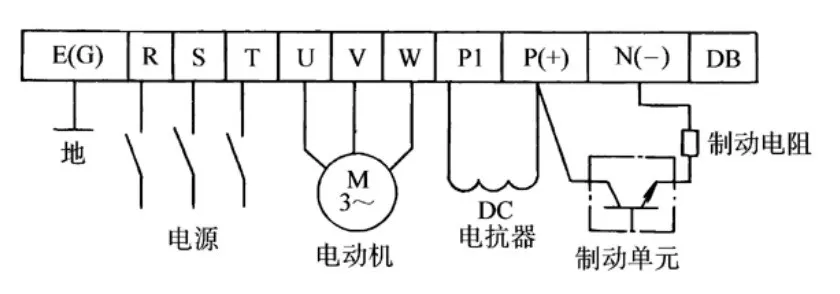

变频器的外部接线如图2所示。主电路接线端子接线图如图3所示。
图2 变频器外部接线图
图3 主电路接线端子接线图
