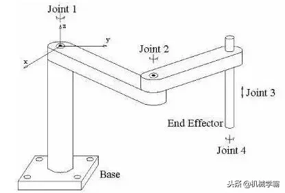

四轴机器人,可以沿着x,y,z轴进行转动,与三轴机器人不同的是,它具有一个独立运动的第四轴,一般来说SCARA机器人就可以被认为是四轴机器人。

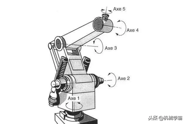

五轴是许多工业机器人的配置,这些机器人可以通过x,y,z三个空间周进行转动,同时可以依靠基座上的轴实现转身的动作,以及手部可以灵活转动的轴,增加了其灵活性。

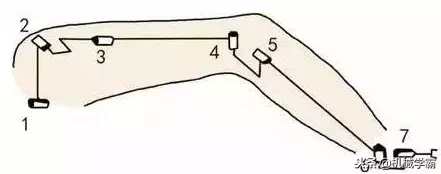

七轴机器人,又称为冗余机器人,相比六轴机器人额外的轴允许机器人躲避某些特定的目标,便于末端执行器到达特定的位置,可以更加灵活的适应某些特殊工作环境。

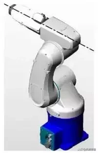

第一是奇异构型。当机器人处于奇异构型时,它的末端执行器不能绕某个方向进行运动,或者施加力矩,因而奇异构型极大的影响了运动规划。
六轴机器人第六轴和第四轴共线发生奇异

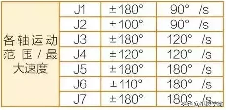

第二是关节位移超限。在真实工作情况下,机器人每个关节的运动的角度范围是受到限制的,最理想的状态是正负180度,但是很多关节是做不到的。另外,七轴机器人可以避免角速度运动过快,让角速度分配得比较均匀。
新松七轴机器人各轴运动范围及最大角速度

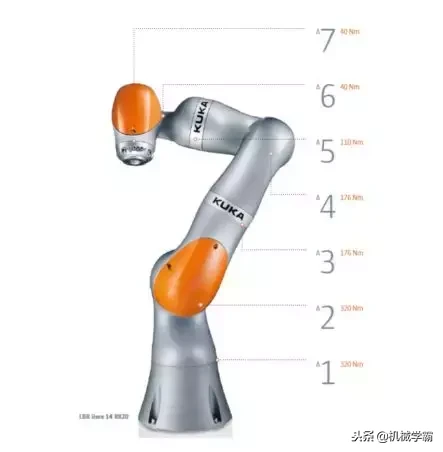

- 库卡LBR iiwa
2014年11月,库卡在中国国际工业博览会机器人展上首次发布KUKA第一款七自由度轻型灵敏机器人LBRiiwa。
LBRiiwa七轴机器人基于人类手臂进行设计,其结合集成的传感器系统,使该轻型机器人具有可编程的灵敏性,并使其具备了非常高的精确度。而七轴的LBRiiwa所有的轴内均配备高性能碰撞检测功能、集成的关节力矩传感器,以实现人机协作。
七轴的设计,使得KUKA的该款产品有较高的灵活度,可轻松地越过障碍物。LBRiiwa机器人的结构采用铝制材料设计,其自身重量只有23.9千克。其负荷有两种,分别为7千克和14千克,使其成为首款负荷超过10千克的轻型机器人的产品。

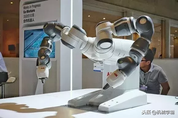

- ABB YuMi
2015年4月13日,ABB在德国汉诺威工业博览会上正式向市场推出全球首款真正实现人机协作的双臂工业机器人YuMi。
YuMi每个单臂均为七个自由度,机身重量为38千克。其每条手臂的负载为0.5千克,重复定位精度可达到0.02毫米,因此特别适合小件装配、消费品、玩具等领 域。从机械手表的精密部件,到手机、平板电脑,以及台式电脑零件的处理,对于YuMi来说都不在话下,而这正体现出该款冗余度机器人表现出的扩大可达工作 空间、灵活敏捷、精确等种种优良特性。

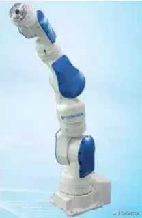

- 安川莫托曼SIA
日本知名机器人制造商,“四大家族”之一的安川电机也发布了多款七轴机器人产品。其中SIA系列机器人是轻型敏捷型七轴机器人,该系列机器人能够提供类人 的灵活性,并且能够快速加速。该系列机器人采用轻量化和流线型设计,使其非常适合安装在狭小的空间内。SIA系列可提供较高的有效载荷(5千克至50千 克)以及较大的工作范围(559毫米至1630毫米),很适合从事装配、注塑、检验等操作。
除了轻型七轴机器人产品外,安川还发布了七轴机器人焊接系统,其高自由度能够尽最大可能保持最适合的姿态以实现高品质的焊接效果,特别适合内面的焊接,达到最佳的接近位置。并且该产品能够高密度布局,容易回避其与轴和工件之间的干扰,显示出其优良的避障功能。

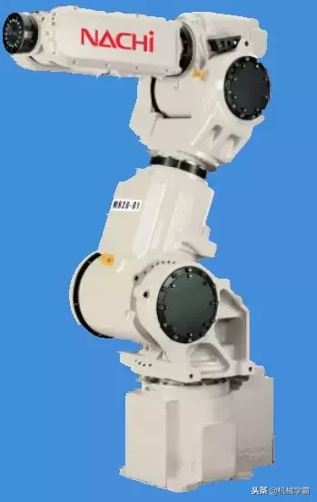

- 那智不二越PrestoMR20
早在2007年底,那智不二越便开发出七自由度的机器人“PrestoMR20”。通过采用七轴设计,使得机器人能够像模仿人类手臂那样执行更加复杂的工 作流程,在狭窄的工作区域运动。另外,机器人前端部分(手腕)的扭矩增加到了原来传统六轴机器人的约两倍左右,标准配置的扭矩为20千克,通过设定动作范围,最大可搬运30千克的物品,工作范围达到1260毫米,重复定位精度为0.1毫米。通过采用七轴结构,MR20在机床上取放工件时可从机床侧面进行作 业。这样一来,就提高了事前准备和维护等作业效率。机床间的空间能够缩小至传统六轴机器人的一半以下。
除此之外,那智不二越还发布了MR35(负载为35千克)、MR50(负载为50千克)两款可在狭小空间和有障碍物场所的应用场合使用的工业机器人。

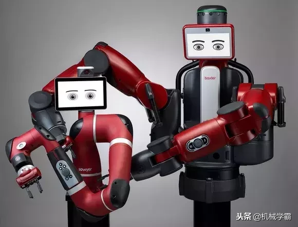

- Rethink Robotics的Baxter和Sawyer
Rethink Robotics是协作机器人的先驱,其中,最先开发的Baxter双臂机器人,两个手臂均拥有七个自由度,单臂最大工作范围为1210毫米,Baxter可同时处理不同的两项任务以增加适用性,或者实时处理同一任务以实现输出最大化。
去年推出的Sawyer则是单臂七轴机器人,其柔性关节采用了相同的串联弹性驱动器,但其关节所采用的驱动器被重新设计,使其更小巧。由于采用了七轴的设计,并且工作范围扩展至100毫米,因此能完成负载更大的工作任务,载荷可达到4千克,比Baxter机器人2.2千克的有效载荷大了不少。

中国七轴工业机器人的研发始于20世纪90年代初,当时项目的领军人物正是我国已故的著名机器人技术专家、中国工程院院士张启先,张启先院士的主要贡献之一便是完成了七自由度冗余机器人样机的研制。
上世纪80年代末,由于研制难度及其之大,国际上研制出七自由度冗余机器人样机的国家寥寥无几。而张启先院士率领课题组经过几年的艰苦拼搏,在1993年年底完成了首台七自由度冗余机器人样机的研制,并一次通过“863”课题验收和部级鉴定。
一种典型的冗余手臂
尽管我国在冗余自由度机器人方面取得一定成果,但主要停留在学术论文、科研报告和实验样机的阶段,并没有实现真正的产品化发展,这无疑制约了我国机器人产品向高端产业化迈进的步伐。

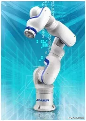

作为国产工业机器人的龙头企业,新松率先在2015年工博会上发布了首款国产七轴工业机器人,其自身重量为29千克,负载为5千克,重复定位精度可达到0.02毫米,工作半径可达800毫米。它具备快速配置、牵引示教、视觉引导、碰撞检测等功能,特别适用于布局紧凑、精准度高的柔性化生产线,满足精密装配、产品包装、打磨、检测、机床上下料等工业操作需要。
