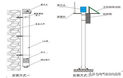

1激光液位传感器
激光液位传感器是一种非接触式高精度液位传感器它的性能非常好。它与超声波液位传感器的工作原理很相近,只是把超声波换成光波。激光束很细,即使液位表面极其粗糙,它也能正常工作,激光式液位传感器可以接收的范围非常广,一般激光式液位传感器采用近红外光。它是通过利用半透射反射镜处理由光流发射出的激光。一部分作为基准参考信号输入时间变送器,另一部分通过半透射反射镜的激光经过光学系统处理成为一定宽度的平行光束照射在物体面上。反射波到达传感器接收部再转换成电信号。因为从照射到接受的时间很短,所以利用取样电路扩大成毫微秒数量级,便于信号处理,进行时间的测量。利用微机进行数据处理,变为数字显示液位值的模拟输出信号,再利用软件检测信号的可靠件,如果测定系统出现故障则报警。这种传感器适用于湖泊、河道、水库、明渠、潮汐、城市水文水位等监测领域。

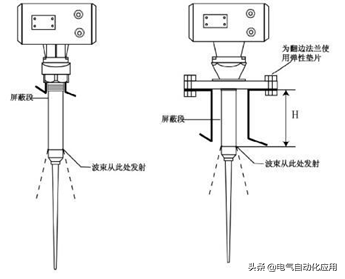

2雷达液位传感器
雷达液位传感器,具备和激光测量原理同样的优势,并且不受测量介质的影响,受外部环境影响较小,无需重复校准,但测量的高度一般在6米以内,特别适用于带加热蒸汽的大型容器的罐内测量,如渣油、沥青等监测领域。

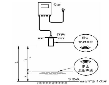

3超声波液位传感器
超声波液位传感器,原理是监测超声波发送与反射的时间差来计算液位高度,安装简单,灵活性较高,但容易受到超声波传播能量损耗的影响,不适用于吸波环境,如泡沫、粉尘、蒸汽等监测领域。

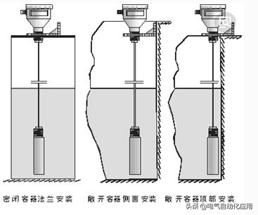

4静压式液位传感器
静压式液位传感器,测量原理是通过在底部安装压力传感器得到压力值。计算转换为液位高度,优点是不收液面高度的影响,但是高度越高,要求的液位传感器精度也越高,长时间使用或者更换液体时需要进行校准。广泛应用于城市的给排水、污水处理、水库、河道、海洋等监测领域。

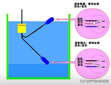

5浮球式液位传感器
浮球式液位传感器,通过浮球的升降来测量液位的变化,为机械式检测,重复精度较差,不适合粘稠性或含杂质的液体,容易造成浮球堵塞。浮球式液位传感器的应用范围比较广且经济实用,常用于集水坑、消防水池、污水处理等监测领域,不适用食品卫生行业的监测领域。
