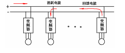

1.直流母线:
直流母线就是整流后得到的正负电压的两条电源线,正电的一端叫正母线,负电的一端叫负母线。该母线有相应的外接端子,连接制动电路,在故障测量时有着重要的作用。2.公用直流母线:
在多台变频器并联应用时,公用直流母线是消耗回馈电能的好方法。3.正常工作的条件是:
​电路中消耗电能的变频器任何时刻消耗掉的电能必须比此时释放电能的变频器释放的电能大,否则直流母线会过压跳闸。
4.解决方法 :
错开变频器的制动时间,防止回馈能量集中。为了防止特殊情况下过压跳闸,在母线上安装制动电阻,该电阻是应急电阻,容量可选的小一些。
