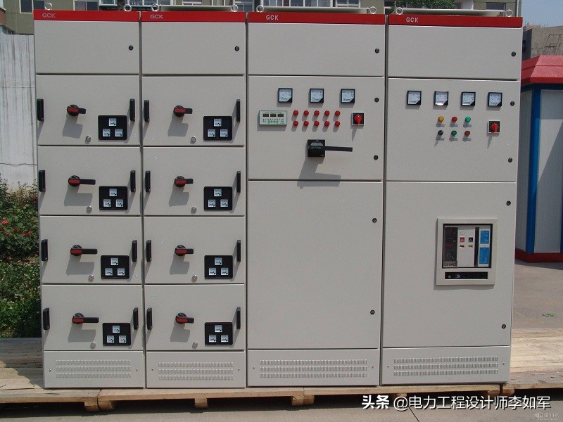

变频柜是有标准设计的。叫标准柜,GGD。
标准电控柜执行如下标准:
GB50303-2002《工业自动化仪表工程施工设计规范》
GB/T 3797-2005《电bai气控制设备的通用要求》:凡电路du图及接线图上有回路标号zhi者,其连接导线的端部应标出回路标号,标号应dao清晰、牢固、完整、不脱色。
GB50171-2012《电气装置安装工程盘、柜及二次回路接线施工及验收规范》:电缆芯线和所配导线的端部均应标明其回路编号,编号应正确,字迹应清晰,不易褪色。
GB 7251-97《低压成套开关设备的控制设备》
GB50171-97《电器装置安装工程盘、柜及二次回路接线施工及验收规范》
但是实际上大部分电控柜受到项目现场情况不同的影响设计的并不标准。而且标准柜有时空间太大,也不实用。
