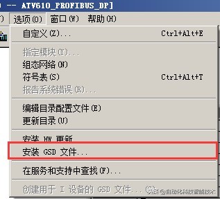

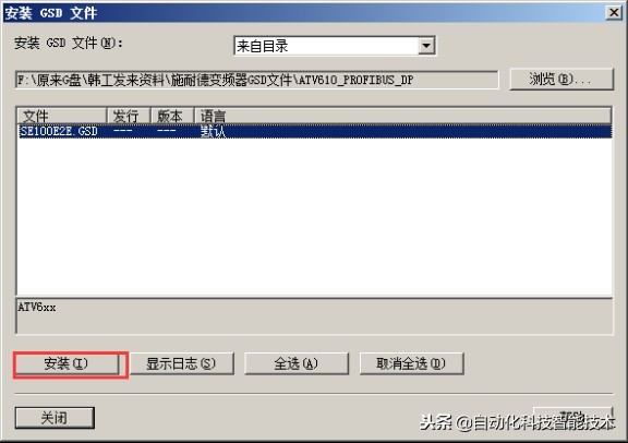

1.1 打开STEP7 选项----安装GSD文件
1.2 找到GSD文件存放路径

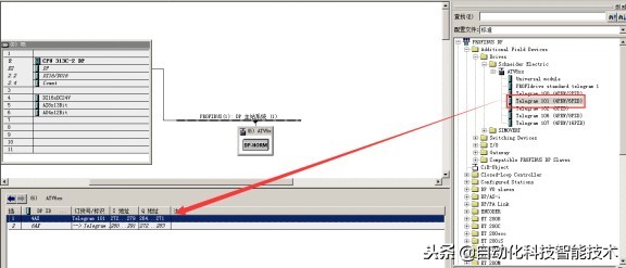

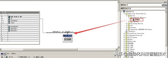

1.3 在PROFIBUS DP----Additonal Field
Devices------Drives------Schneider Electric-------将ATV6XX拖入硬件组态DP线中

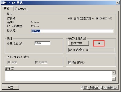

1.4 设置变频器PROFIBUS DP地址为“6”
1.5 选择报文格式“Telegram 101”添加到变频器中

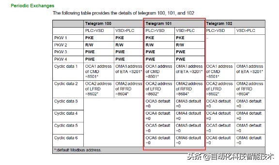

2、报文格式“Telegram 101”

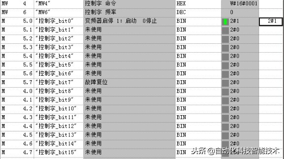

Cyclic data 1 WORD:命令数据 第一个位为变频器启停(1:启动 0:停止) 后面的位自由定义
Cyclic data 2 WORD:频率设置 0-1500 对应 0-50HZ
Cyclic data 3-6 WORD: 自定义

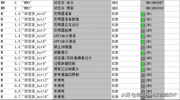

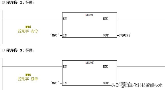

3、程序编写
控制字 命令----MW4-----PQW272-----变频器
控制字 频率----MW6-----PQW274-----变频器

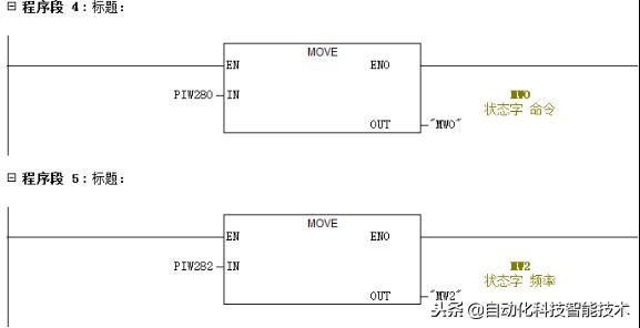

状态字 命令----变频器----PIW280----MW0
状态字 频率----变频器----PIW282----MW2

4.2 主菜单----通信---Profibus----4.3
4.3 Profibus 地址----设置为“6”(根STEP7中硬件组态设置对应)

4.9 故障复位分配-----设置为C307 (即控制字_命令 第8个位为故障复位按钮)

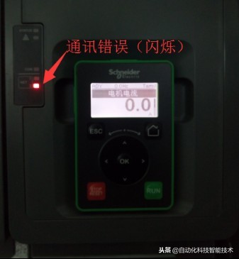

5、变频器面板指示灯状态显示
下图为正常状态
通讯错误 一般为DP电缆未连接,或者DP地址不对应等

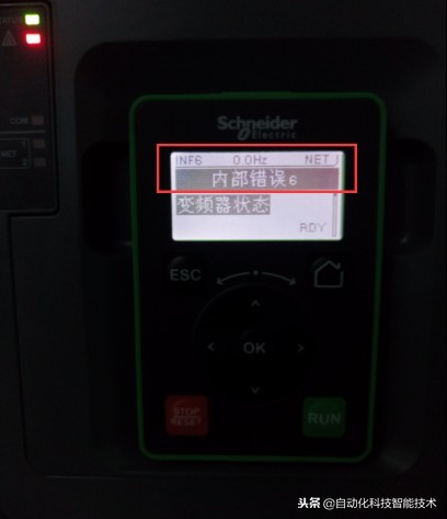

内部错误6 变频器与通讯卡识别错误,通讯卡未插紧或者通讯卡损坏。
