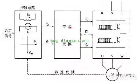

矢量控制的框图:
①对给定信号的处理。变频器在控制电路中,将给定信号假想地分解成旋转着的两个互相垂直的直流磁场信号,分别称为磁场分量iT*;和转矩分量iM*;以模拟直流电动机的两个磁场。
②进行等效变换。根据电动机的参数,将互相垂直的旋转着的直流磁场信号进行一系列的等效变换,把它们变换成控制三相逆变桥的控制信号iU*、iV*和iW*,如下图所示。
当给定信号改变时,使直流磁场之一(转矩分量)得到调整,从而获得和直流电动机相仿的调速特性。
转速反馈的作用,是使电动机的转速严格地和给定转速保持一致,因此,电动机的机械特性是很硬的,并且具有很高的动态响应能力。
