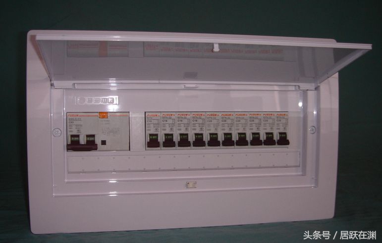

大多数用户在装修时,遇到的第一个难题就是配电箱是否更换。我这里给出的建议是尽量不换,原因如下:
  • 新建楼盘的电力验收都是很严格的,当然不排除有些开发商回去跑关系,但不论如何找人,起码的安全问题绝对不会发生,再退一步说,就算验收再不谨慎,家用配电箱的结构简单,有安全隐患也不可能发生在家用配电箱上。
  • 配电箱是由设计院设计的,其型号尺寸都有严格要求,若发生安全事故,设计院有直接责任。就算是开发商需要改图纸,也需要获得设计院的同意。
  • 配电箱厂家绝对资质齐全,这一点涉及到日后验收登记,没有资质的厂家根本不可能通过验收。
因此,电力局验收部门、设计院、配电箱厂家,三方面制约开发商,使得开发商想不按照标准建造也不行。但并不是说有了这些就万无一失了,如果出现以下状况,还是需要更换配电箱的:
  • 开发商无法改变型号、回路等,但是却可以更改断路器质量。稍微大点的楼盘,都会使用正泰、德力西等价格低廉,但用户耳熟能详的断路器,也会使得楼盘更好卖。不排除有些开发商资金紧缺,连正泰都不舍得用,用一些杂牌子或山寨货,这时候用户就有必要自行更换配电箱了。
  • 有些时候,开发商会与设计院协商,减少房间内回路。比如在每个房间只预留3个插座,这样一来配电箱的尺寸和断路器数量都会减少, 从而降低成本。但是用户在使用时就要增加插座数量,但配电箱内回路数没有增加,就会造成电路过载的情况。
如果发生上述情况,或旧房改造或农村自建房,就需要自行更换配电箱。市面上有出售成品配电箱的,但是其质量均不敢恭维,换而言之,哪怕花再多钱,在市面上也很难买到优质配电箱,甚至买不到大楼盘开发商赠送的同等质量的配电箱。此时就需要自行接线,制造一个配电箱了。

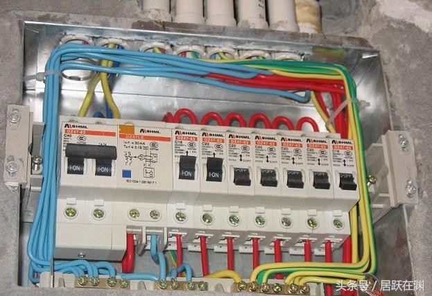

这里有争议的是漏电断路器的位置,个别电工会在设计时将漏电断路器放到总开关的位置,而各分路开关均为无漏电的普通断路器▼
毋庸置疑,这样的设计能够将成本降到最低。但是这样的设计会有一个安全隐患——单个支路发生漏电,但是其数值较小时,主开关的漏电断路器达不到跳闸值时,会发生电路漏电不跳闸的现象。因此,这种做法是绝对不可取的。
正确的做法,是在总开关位置安装一个2PC32断路器,所有的电灯开关使用一个1PC20断路器控制(如果房间较大,或楼层较多, 可以每层使用一个1P断路器)。每个房间的插座用一个1PC25漏电断路器控制,每个空调或热水器插座,用一个2PC25漏电断路器控制。

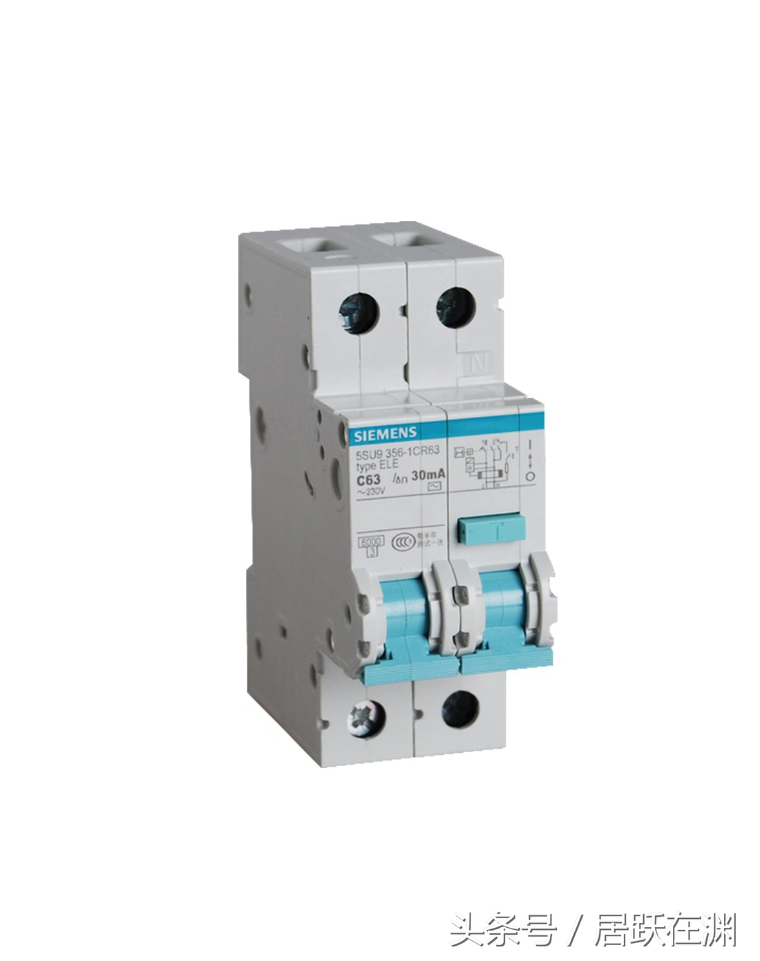

上一段中,Cxx代表断路器型号,数字xx代表断路器载流量,超过该数值就会跳闸。型号在断路器的左上角标注, 所有品牌标注的位置都一样,例▼
4PC63断路器
以2室2厅1厨1卫的户型为例,配电箱内共需要2PC32断路器一个(主开关),1PC20断路器一个(所有房间的灯),1P漏电断路器6个(客厅、餐厅、主卧、次卧、卫生间、厨房各一个,阳台与所在房间共用一个),2P漏电断路器4个(客厅空调、主卧空调、次卧空调、热水器各一个)。

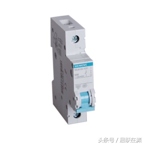

上文中我们频繁提到“P”这个字母,1P又可被称为1极,2P又可被称为2极,依此类推。1极即一个模块,如下图就是1极断路器▼
两个1极组合在一起,就是2极▼
依此类推。
1极的尺寸为17.5毫米,漏电模块的尺寸与开关的尺寸相同,即1P漏电断路器的尺寸为17.5+17.5毫米,2P漏电断路器的尺寸为35+35毫米。因此,按照我们上文说到的断路器数量可知,共需要宽度为542.5毫米,主开关和支路开关之间需要1极的距离,开关距离两侧面板也需要一定距离,因此该配电箱的宽度至少应为550毫米。每个断路器的高度为81毫米,加上布线以及零排地排的距离,配电箱的高度至少是250毫米。配电箱的深度都是一定的,90毫米。

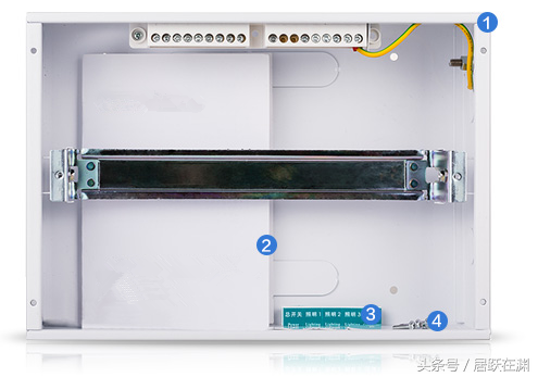

一个配电箱壳体,制作完成后是这样的(取下面板之后)▼
中间的金属部门,叫做导轨,如果出厂时没有安装,可以叫商家帮你安,安装很简单,但是需要打孔,个人家庭不一定有那么小的电钻。

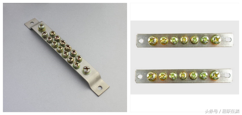

上方的一排螺丝,左侧的叫零排,右侧的叫地排。如果出厂时没有配备零地排,需要自己购买,自己买的零地排是这个样子▼
左侧的叫做地排(两端弯曲),可以直接使用;右侧的是零排(直的),需要配合绝缘端子使用。同样需要打孔,可以让商家帮你做。
所有插座的接地线,均需要与地排连接。电灯的零线,需要从零排取线(火线从1P断路器取线)。

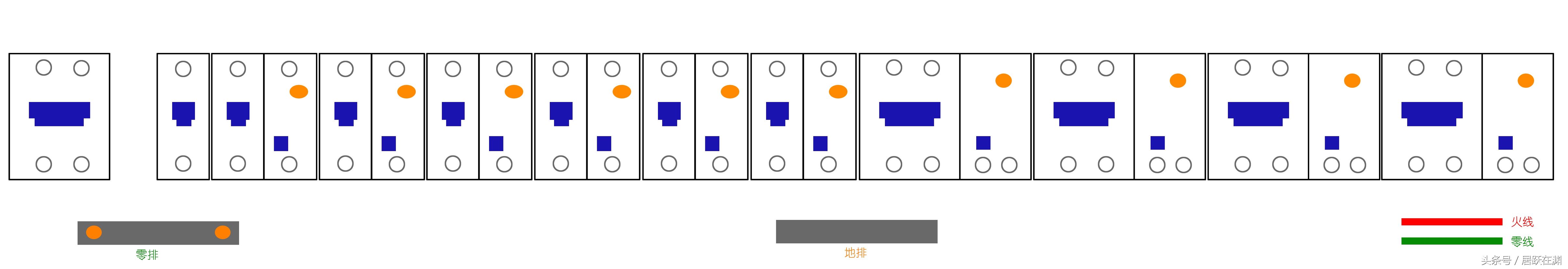

接线时,首先需要将断路器排列好顺序▼
之后,按照这个顺序,安装到配电箱的底板上,开始接线。
