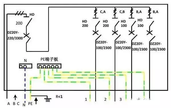

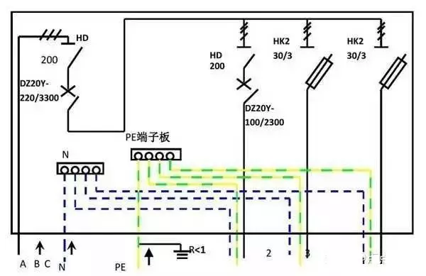

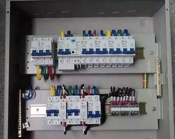

配电箱构成主要分为两部分
一是成套部件,即配电箱外壳及其相关配件。
二是电气元件及相关附件,即空气开关和其所需要的附件。
柜内由以下各部分组成:

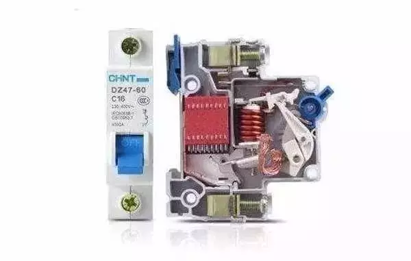

一、断路器
断路器:即开关,是配电柜的主要元器件,常用的有空气开关、 漏电开关、双电源自动转换开关
1.空气开关:
A.空气开关的概念:
空气开关也就是空气断路器,在电路中作接通、分断和承载额定工作电流和短路、过载等故障电流,并能在线路和负载发生过载、短路、欠压等情况下,迅速分断电路,进行可靠的保护。
断路器的动、静触头及触杆设计形式多样,但提高断路器的分断能力是主要目的。目前,利用一定的触头结构,限制分断时短路电流峰值的限流原理,对提高断路器的分断能力有明显的作用,而被广泛采用。
B.空气开关的工作原理:
自动空气开关也称为低压断路器,可用来接通和分断负载电路,也可用来控制不频繁起动的电动机。它功能相当于闸刀开关、过电流继电器、失压继电器、热继电器及漏电保护器等电器部分或全部的功能总和,是低压配电网中一种重要的保护电器。
自动空气开关具有多种保护功能(过载、短路、欠电压保护等)、动作值可调、分断能力高、操作方便、安全等优点,所以目前被广泛应用。

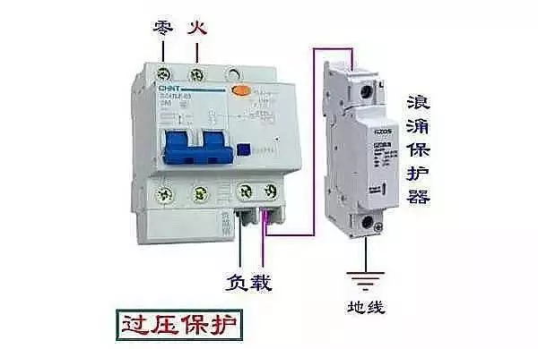

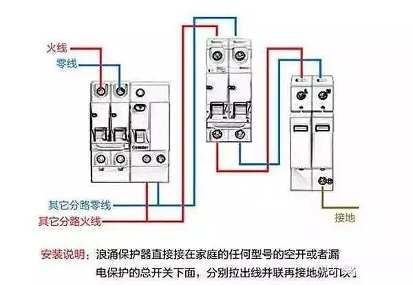

二、浪涌保护器:
A.浪涌保护器的概念:
浪涌保护器,也叫防雷器,是一种为各种电子设备、仪器仪表、通讯线路提供安全防护的电子装置。当电气回路或者通信线路中因为外界的干扰突然产生尖峰电流或者电压时,浪涌保护器能在极短的时间内导通分流,从而避免浪涌对回路中其他设备的损害。
B.浪涌基本知识:
浪涌保护器系统的主要作用是保护电子设备免受“浪涌”的损害。因此,如果您想知道浪涌保护器的作用,就需要弄清楚两个问题:什么是浪涌?电子设备为什么需要它们的保护?
浪涌也叫突波,顾名思义就是超出正常工作电压的瞬间过电压。本质上讲,浪涌是发生在仅仅几百万分之一秒时间内的一种剧烈脉冲。可能引起浪涌的原因有:重型设备、短路、电源切换或大型发动机。
电涌或瞬变电压是指电压在电能流动的过程中大幅超过其额定水平。
在美国,一般家庭和办公环境配线的标准电压是120伏。如果电压超过了120伏,就会产生问题,而浪涌保护器有助于防止该问题损坏计算机。
C.浪涌保护器的作用:
第一道防线应是连接在用户供电系统入口进线各相和大地之间的大容量电源防浪涌保护器。一般要求该级电源保护器具备100KA/相以上的最大冲击容量,要求的限制电压应小于2800V。我们称为CLASS I 级电源防浪涌保护器 (简称SPD)。
这些电源防浪涌保护器是专为承受雷电和感应雷击的大电流和高能量浪涌能量吸收而设计的,可将大量的浪涌电流分流到大地。它们仅提供限制电压(冲击电流流过SPD时,线路上出现的最大电压成为限制电压)为中等级别的保护,因为CLASS I 级的保护器主要是对大浪涌电流的吸收。仅靠它们是不能完全保护供电系统内部的敏感用电设备。
第二道防线应该是安装在向重要或敏感用电设备供电的分路配电设备处的电源防浪涌保护器。
这些SPD对于通过了用户供电入口浪涌放电器的剩余浪涌能量进行更完善的吸收,对于瞬态过电压具有极好的抑制作用。该处使用的电源防浪涌保护器要求的最大冲击容量为40KA/相以上,要求的限制电压应小于2000V。我们称为CLASS II 级电源防浪涌保护器。一般的用户供电系统做到第二级保护就可以达到用电设备运行的要求了。
最后的防线可在用电设备内部电源部分使用一个内置式的电源防浪涌保护器,以达到完全消除微小瞬态的瞬态过电压的目的。
该处使用的电源防浪涌保护器要求的最大冲击容量为20KA/相或更低一些,要求的限制电压应小于1800V。对于一些特别重要或特别敏感的电子设备,具备第三级的保护是必要的。同时也可以保护用电设备免受系统内部产生的瞬态过电压影响。

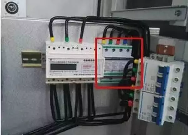

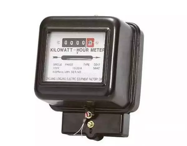

三、电度表:
A.电度表的概念:
电工通常用的电能表,是用来测量电能的仪表,俗称电度表。
B.电度表的工作原理:
①机械电度表工作原理:
当电能表接入电路时,电压线圈和电流线圈产生的磁通穿过圆盘,这些磁通在时间和空间上不同相,分别在圆盘上感应出涡流。
由于磁通与涡流的相互作用而产生转动力矩使圆盘转动,因磁钢的制动作用,使圆盘的转速达到匀速运动。
由于磁通与电路中的电压和电流成正比例,使圆盘在其作用下以正比于负载电流的转速运动,圆盘的转动经蜗杆传动到计度器,计度器的示数就是电路中实际所使用。
②电子电度表基本原理:
电子式电度表是利用电子电路/芯片来测量电能;
用分压电阻或电压互感器将电压信号变成可用于电子测量的小信号,用分流器或电流互感器将电流信号变成可用于电子测量的小信号,利用专用的电能测量芯片将变换好的电压、电流信号进行模拟或数字乘法,并对电能进行累计,然后输出频率与电能成正比的脉冲信号;
脉冲信号驱动步进马达带动机械计度器计度,或送微计算机处理后进行数码显示。

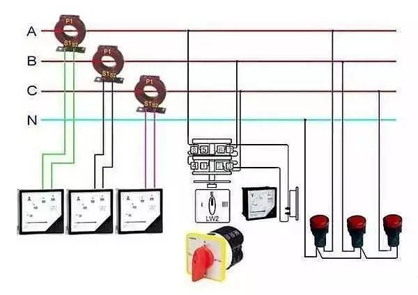

四、电流表:
A.电流表的工作原理:
流表是根据通电导体在磁场中受磁场力的作用而制成的。当有电流通过时,电流沿弹簧、转轴通过磁场,电流切磁感线,所以受磁场力的作用,使线圈发生偏转,带动转轴、指针偏转。
由于磁场力的大小随电流增大而增大,所以就可以通过指针的偏转程度来观察电流的大小。这叫磁电式电流表。
B.电流表的使用规则:
①电流表要串联在电路中(否则短路);
②被测电流不要超过电流表的量程(可以采用试触的方法来看是否超过量程);
③绝对不允许不经过用电器而把电流表连到电源的两极上(电流表内阻很小,相当于一根导线。若将电流表连到电源的两极上,轻则指针打歪,重则烧坏电流表、电源、导线);
④看清表针停留位置(一定从正面观察)。
五、电压表:
A.电压表的概念:
电压表是测量电压的一种仪器,常用电压表——伏特表符号:V,在灵敏电流计里面有一个永磁体,在电流计的两个接线柱之间串联一个由导线构成的线圈,线圈放置在永磁体的磁场中,并通过传动装置与表的指针相连。电压表是个相当大的电阻器,理想的认为是断路。
B.电压表工作原理:
电压表是采用电流表装配的,电流表的内阻很小,那么串连一个大的电阻,就可以直接并接到需要量取电压的两点,根据欧姆定律的关系可以知道,电流表显示的电流正比于外部电压,所以就可以测量出电压了。
C.电压表的使用:
电压表能直接测电源电压,电压表使用时要并联在电路中. 使用电压表时应注意以下几点:
(1)测电压时,必须把电压表并联在被测电路的两端;
(2)正确选择量程,被测电压不要超过电压表的量程。使用时并联在电路中;如果串联,则测得的是电源电动势。

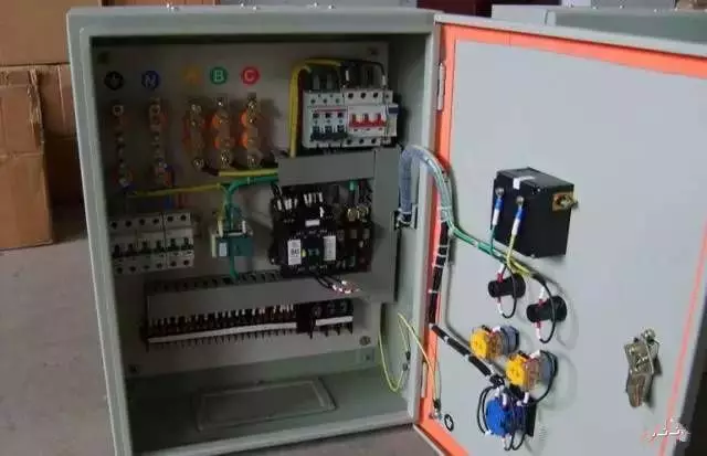

不过以上讲到的几种元器件都是配电箱中最基本的元器件,在实际生产过程中还会根据配电箱不同的用途,以及对配电箱的使用要求来增加其他的元器件,如:交流接触器、中间继电器、时间继电器、按钮、信号指示灯、KNX智能开关模块(带容性负载)及后台监控系统、智能消防疏散照明及后台监控系统、电气火灾/漏电监控探测器及后台监控系统、EPS电源电池等等。

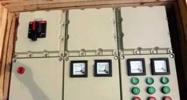

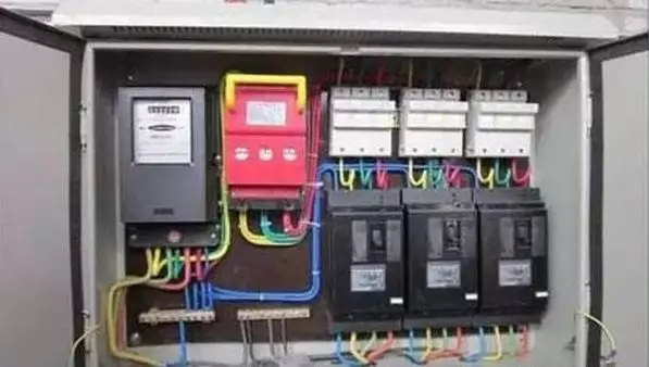

配电箱的安装要求
配电箱应用不可燃材料制作;
触电危险性小的生产场所和办公室,可安装开启式的配电板;
在触电危险性大或作业环境较差的加工车间、铸造、锻造、热处理、锅炉房、木工房等场所,应安装封闭式箱柜;
在有导电性粉尘或产生易燃易爆气体的危险作业场所,必须安装密闭式或防爆型的电气设施;
配电箱各电气元件、仪表、开关和线路应排列整齐,安装牢固,操作方便;
落地安装的板(箱)底面应高出地面5~10 mm;
操作手柄中心高度一般为1.2~1.5m;
箱前方0.8~1.2m的范围内无障碍物;
保护线连接可靠;
箱以外不得有裸带电体外露;
必须装设在箱外表面或配电板上的电气元件,必须有可靠的屏护。

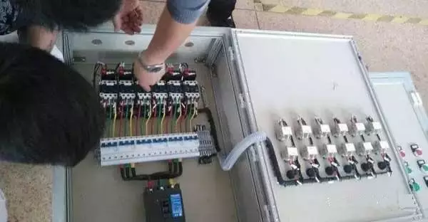

二次接线流程
1、按照原理图来了,不在同一位置的的要上端子,千万不要一个端子接3根线。查错就不是那么查了,只能按照原理图来一个个对。
(1)导线横截面的选用
市电(交流220V)电压回路的线用1.5平方毫米的;电流回路用2.5平方毫米的。蓄电池一般用1.5平方毫米就可以。
(2)接线时候,要检查好导线两端的信号是否对应,以免造成不必要的错误。
(3)最主要的是看明白原理图及接线图
2、如果是新手要先审图,整理一条自己的思路,而且还可以检查一下图纸有没有问题,不懂的地方可以先弄明白,这样有利于做线。然后才开始接线。
对二次接线施工的要求:按图施工,接线正确;导线与电气元件采用螺栓连接、插接、焊接或压接等,均应牢固可靠,接线良好;配线整齐清晰、美观;导线绝缘良好,无损伤;柜内导线不应有接头;回路编号正确,字迹清晰。
