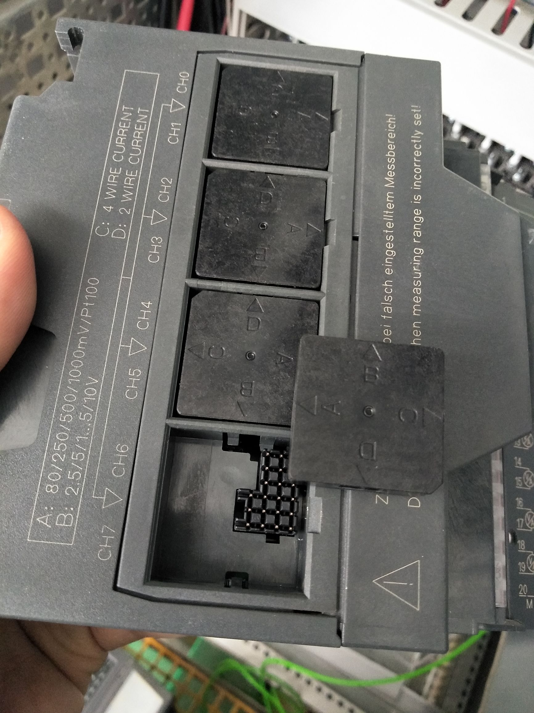

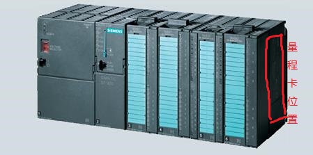

PLC模拟量输入模块的输入信号类型用量程卡设置。量程卡安装在模拟量输入模块的侧面,每个通道为一组,共用一个量程卡,量程卡插入输入模块后,如果量程卡上的标记C 与输入模块上的标记相对,则量程卡被设置在C位置。
以模拟量输入模块6ES7 331-75F02-0PABO为例,量程卡的B位置对应于电压输入;C位置对应于4线制变送器电流输入(4dmu);D位置对应于2线制变送器电流输入(2DMU),测量范围只有4~20毫安。温度测量和电阻测量对应于A位置。通过对模块的组态,选择测量类型和测量范围。各位置对应的测量方法和测量范围都印在模拟量模块上。
模拟量输入模块有一点需要注意,设计画图时要考虑模块的供电和传感器的供电要保证等电位,如果不是用同一个电源那就把所有通道的负端和10、11端子和电源负短接,保证等电位防止各通道信号干扰。
还有就是关于PLC是设置两线制还是四线制并不完全是看传感器的几线制,还要根据接线来定,特别是针对两线制传感器我专门写了一篇判断方法,前几天上传的,大家关注我看一下,支持一下。
