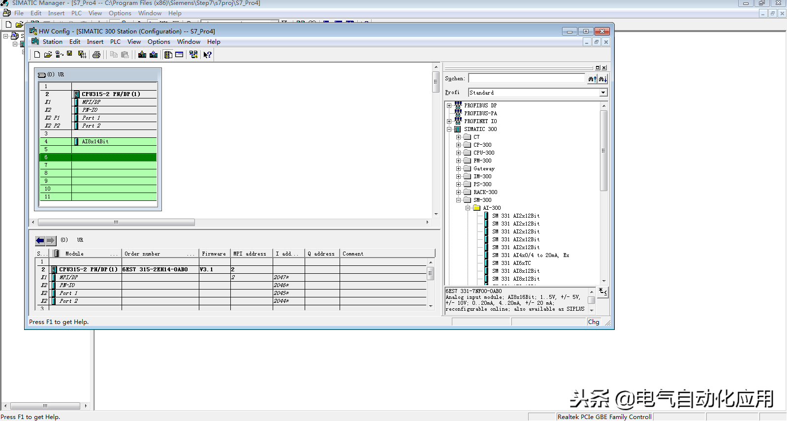

1 对于西门子S7-300/400系列,PLC本身不带模拟量,需要使用PLC的拓展模块进行连接,打开软件STEP7,按照实际使用的拓展模块,将软件里的拓展模块放在机架上,如图所示

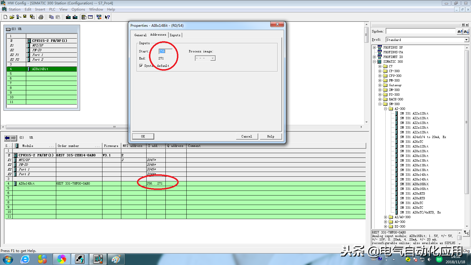

2 对模拟量的地址进行更改,这个地址对应程序里的地址,比如说图中地址为256,在程序里编程也需要使用256,程序才能识别出正确的模拟量通道。

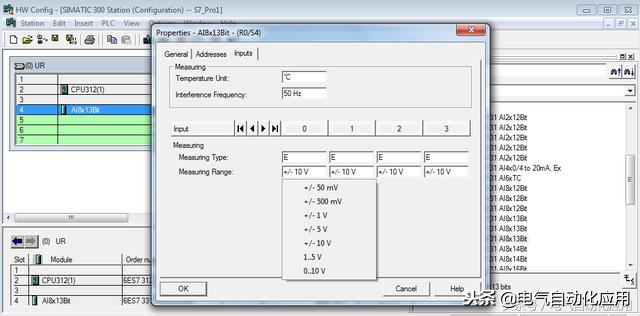

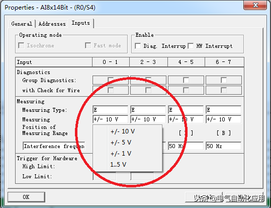

对于电压信号,由多种可选类型,可根据实际设备的信号类型进行选择。比如说-10V—10V,-5V—5V,-1V—1V,1-5V。
当然,西门子系列的模拟量拓展模块有很多,除了文中所用到的,还有很多其他的电压信号应用在不同领域。如下图所示。

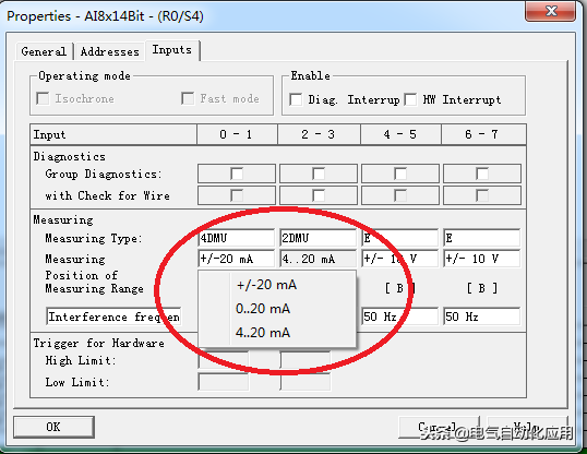

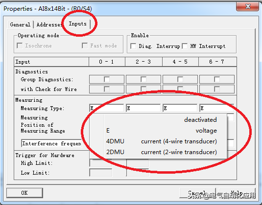

对于二线制电流号,我们同样有多个选择。
有-20—20ma,0-20ma以及4-20ma。
我们需要按照所使用的设备来决定信号类型。
但对于2线制电流信号,模块的选择则少了很多,只有一个4-20ma,大家知道那是为什么吗?

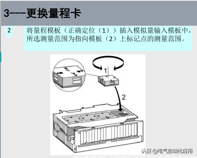

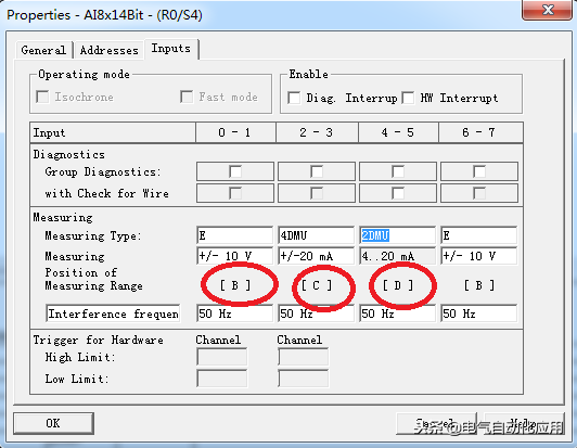

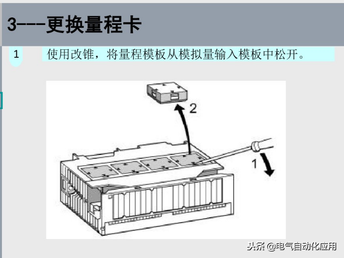

对于西门子300/400系列PLC,在使用模拟量的时候需要在程序里选择信号类型,除此之外还应该在拓展模块上更改模块种类,
如上图所示,选择好模拟量输入类型后需要将硬件的量程卡也切换到相应的位置。
当然正常操作应该是先有设计,先在硬件上修改,然后在程序里设置,我为了大家理解才这样讲解的。

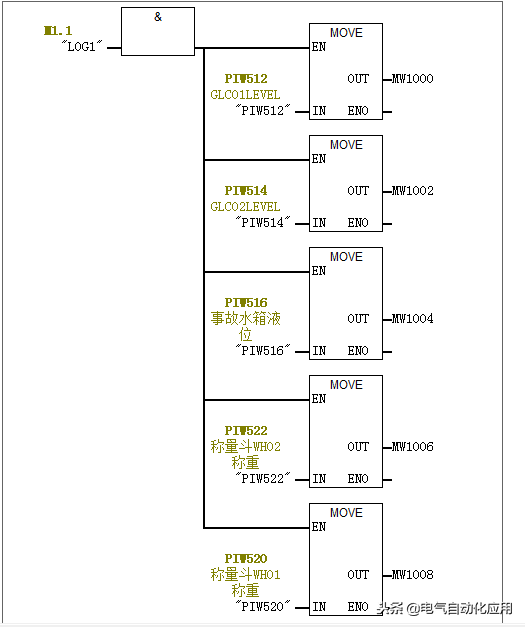

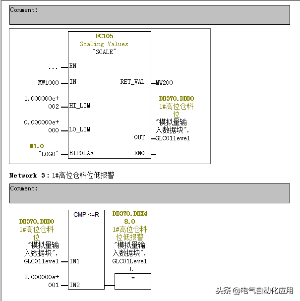

硬件讲解完了,软件也需要编程,STEP7对于模拟量的处理很方便。
需要使用FC105,将模拟量的值转换为0-100的数,对应量程中的0%-100%。
文中的程序较为简单,是一个在大料仓里面的雷达料位机,只要料仓里面的原料低于某个位置,机器就会发出一个报警,使用该报警可以提示操作人员进行手动或者自动补料。
