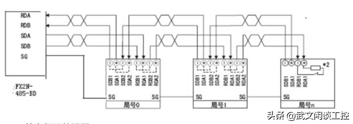

两者之间通过网线连接,具体参照下图。
FX2N-485-BD与n台变频器的连接图

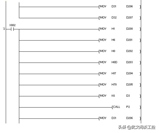

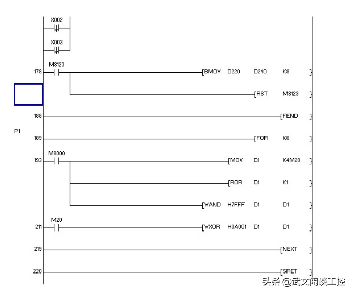

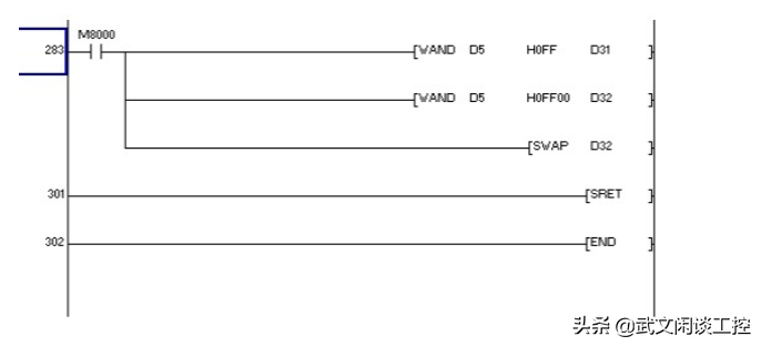

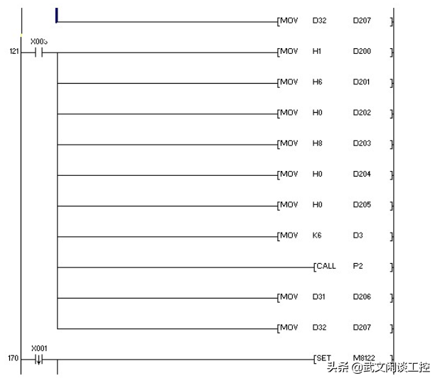

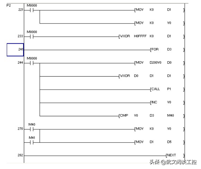

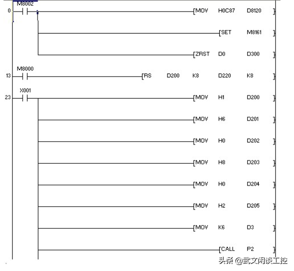

3.通讯程序
采用ModbusRTU协议与变频器通讯的部分PLC程序如下:
4.程序说明:
1.当X1接通一次后,变频器进入正转状态。
2. 当X2接通一次后,写入变频器运行频率60HZ。
3. 当X3接通一次后,变频器进入停止状态。
当指令中,变频器指令地址为0时,为广播指令,所有从站变频器只接受PLC发出指令,不向主机发送响应信息
