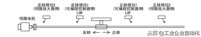

机械运行图

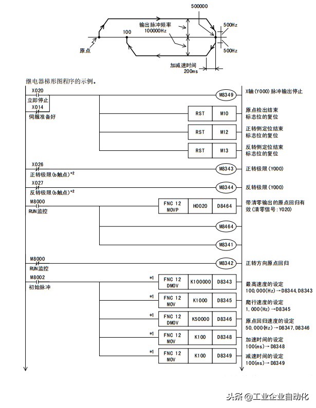

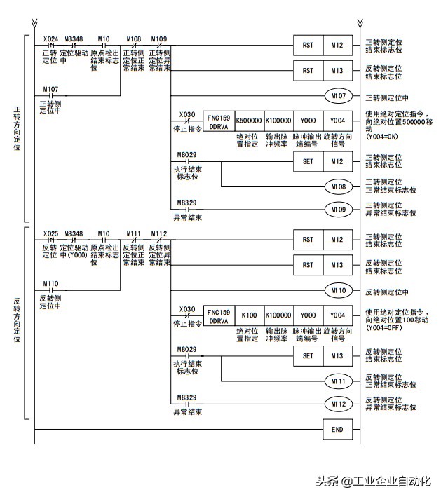

根据下图运行, 采用绝对位置方式进行定位。
原点回归及点动运行
正转定位及反向定位

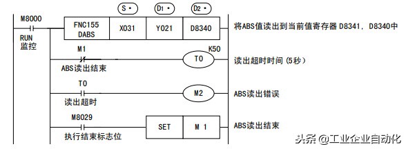

利用ABS指令读出ABS当前值的程序
1) 在脉冲输出端Y000的定位用指令的当前值寄存器中保存ABS数据的程序
