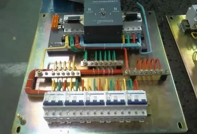

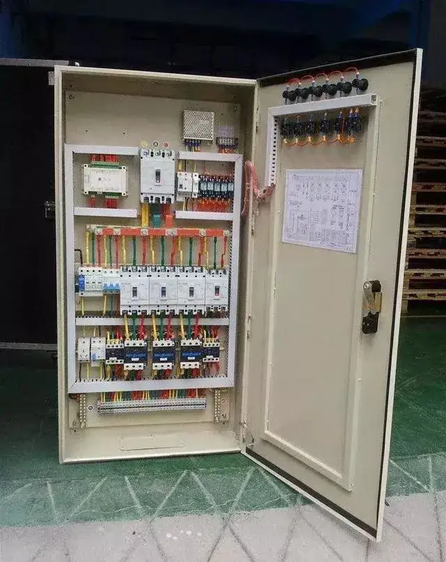

下面再来给大家分析,电工是如何把线布置的如此整齐:
  • 穿线之前我们要仔细看图纸,然后合理安排每一根电缆电线的穿线顺序以及在配电箱内的排放位置,例如可以根据空气开关或者是漏电保护器的安装顺序来布置电线;
  • 每穿完一根电线,那么我们就要做好一根电线的标识,千万不要忘记也不要标记错误;
  • 穿电线时,我们要在配电箱内留有适当的富裕量,正常情况下预留电线的长度都是配电箱周长的二分之一,以此保证我们盘线时可以合理布置和以后维修;
  • 盘线时就要按照我们标记的顺序盘线,按照从远到近的原则进行压接,也就是最先压接最远的一个开关的电线,然后按照这个顺序一步步压接到最近一个开关;
  • 电线压接完成以后,我们要对已完成的电线进心固定,一个回路的电线先用扎带绑扎,然后不同回路走同一位置的电线再用扎带绑扎;火线、零线、地线要分开绑扎成束;
  • 最后再把永久标示牌挂在电线上或者是直接穿在电线上;
  • 至此,电线的布线就全部完成了,我相信按照我所说的方法进行布线,肯定是整齐有序清晰明了。
