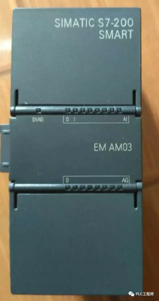

(一)数字量I/O模块
数字量输入输出模块的选择应考虑应用要求。例如对输入模块,应考虑输入信号的电平、传输距离等应用要求。输出模块也有很多的种类,例如继电器触点输出型、AC120V/23V双向晶闸管输出型、DC24V晶体管驱动型、DC48V晶体管驱动型等。
通常继电器输出输出型模块具有价格低廉、使用电压范围广等优点,但是使用寿命较短、响应时间较长、在用于感性负载时需要增加浪涌吸收电路;双向晶闸管输出型模块响应时间较快适用于开关频繁,电感性低功率因数负荷场合,但价格较贵,过载能力较差。
另外,输入输出模块按照输入输出点数又可以分为:8点、16点、32点等规格,选择时要根据实际的需要合理配备。
(二)模拟量I/O模块
模拟量输入模块,按照模拟量的输入信号类型可以分为:电流输入型、电压输入型、热电偶输入型等。电流输入型通常的信号等级为4~20mA或0~20mA;电压型输入模块通常信号等级为0~10V、-5V~+5V等。有些模拟量输入模块可以兼容电压或电流输入信号。
模拟量输出模块同样分电压型输出模块和电流型输出模块,电流输出的信号通常有0~20mA、4~20mA。电压型输出信号通常有0~0V、-10V~+10V等。
模拟量输入输出模块,按照输入输出通道数可以分为2通道、4通道、8通道等规格。
