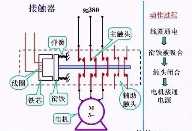

四、电气一次和二次的区别
电气一次是主接线,满足电能的传输;
电气二次接线是对一次接线进行监测,控制和管理等操作用,以保证电气一次安全可靠运行。
(1)一次:指电气设备,如变压器/油开关/隔离开关/开关柜/避雷器/电缆/架空线路等等。
(2)二次:指一次设备的控制或保护装置,如端子排/继电保护/控制回路等等。

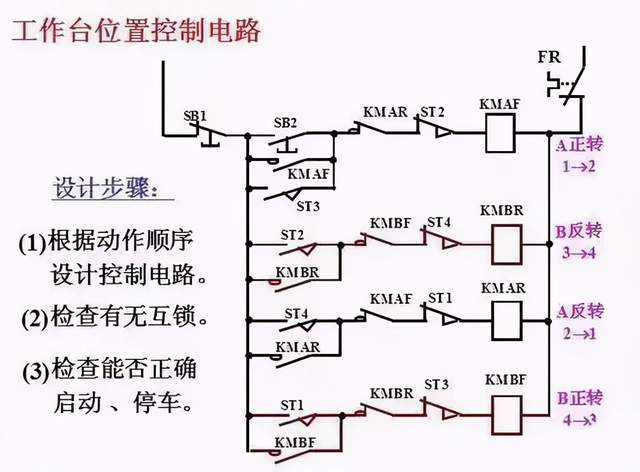

一次电路也叫主电路,它是从电源到负载输送电能时电流所经过的电路。一次电路中的各种电气设备叫一次设备,它们包括了各种开关、断路器、接触器、熔断器和用电设备。
二次电路也叫辅助电路,它是为实现特定的控制要求对主电路进行控制、保护、监视、测量的电路。二次回路中的各设备叫二次设备,它们包括各种控制开关(如按钮等),继电器、接触器的线圈和辅助触点、信号灯、测量仪表等。
在电力系统中,一次设备是指直接用于生产、输送、分配电能的电气设备,包括发电机、电力变压器、断路器、隔离开关、母线、电力电缆和输电线路等,是构成电力系统的主体。二次设备是用于对电力系统及一次设备的工况进行监测、控制、测量、调节和保护的低压电气设备,包括测量仪表、一次设备的控制、运行情况监视信号以及自动化监控系统、继电保护和安全自动装置、通信设备等。二次设备之间按一定的功能要求连接在一起所构成的电气回路统称为二次接线或称为二次回路,它是确保电力系统安全生产、经济运行和可靠供电不可缺少的重要组成部分。
