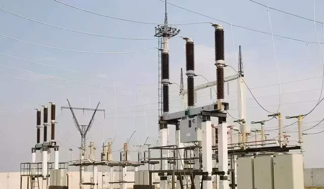

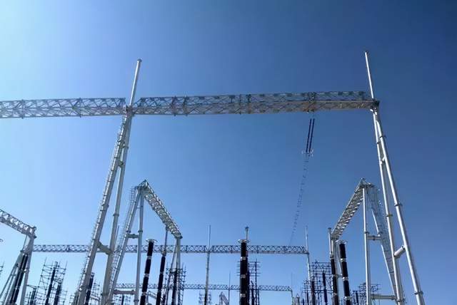

21.变、配电所的类型有哪些?
答:有室外变电所、室内变电所、地下变电所、移动式变电所、箱式变电所、室外简易型变电所。
22.配电所的任务是什么?
答:是接受电能和分配电能。
23.变电所的任务是什么?
答:是接受电能、变换电压和分配电能。

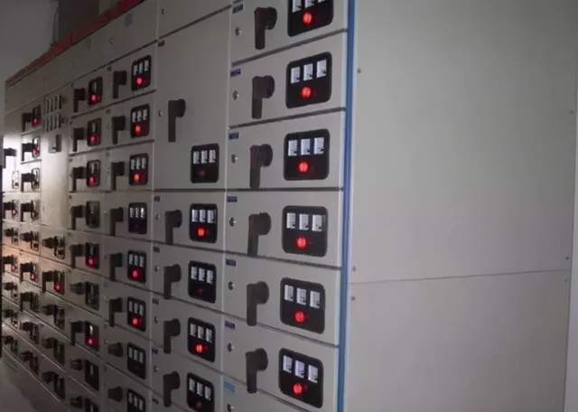

38. 什么是低压成套装置?
答:是以低压开关电器和控制电器组成的成套设备。
39. 低压成套装置包括哪两种类型?
答:电控设备;配电设备(或配电装置)两种类型。
40.什么是电控设备?其用途是什么?
答:是指各种生产机械的电力传动控制设备,其直接控制对象多为电动机。主要用于冶金、矿山、机车、船舶、各种生产机械和起重运输机械等。
41. 什么是配电设备?
答:是指各种在发电厂、变电站和厂矿企业的低压配电系统中作动力、配电和照明的成套设备。

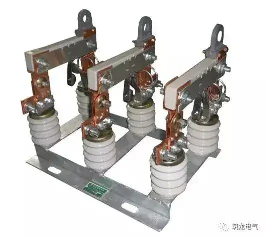

45.高压隔离开关的主要功能是什么?
答:主要是隔离高压电源,以保证其他电气设备(包括线路)的安全检修。因为没有专门的灭弧结构,所以不能切断负荷电流和短路电流。

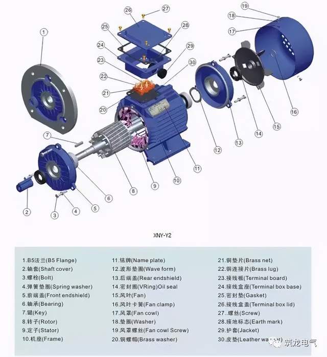

57.什么是异步电动机?
答:又称感应电动机,是由气隙旋转磁场与转子绕组感应电流相互作用产生电磁转矩,从而实现机电能量转换的一种交流电机。
58.异步电动机按照转子结构分为哪两种形式?
答:有鼠笼式、绕线式异步电动机。
59.异步电动机基本结构是什么?
答:是由两个基本部分组成,静止部分称为定子,转动部分称为转子。在定子和转子之间具有一定的气隙。
60.异步电动机的接法有哪两种?
答:有星型(Y)接法和三角形(△)接法两种。
