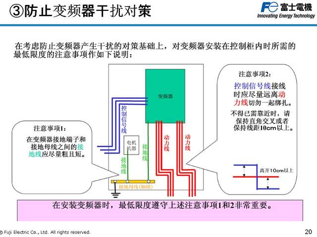

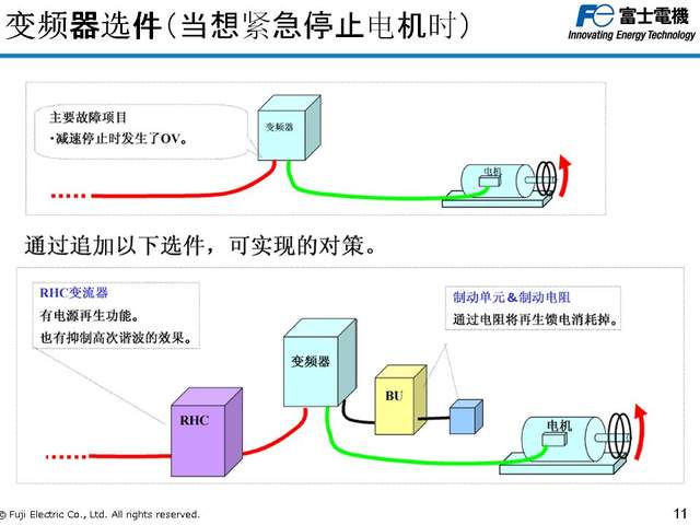

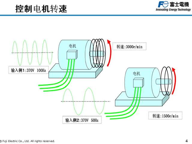

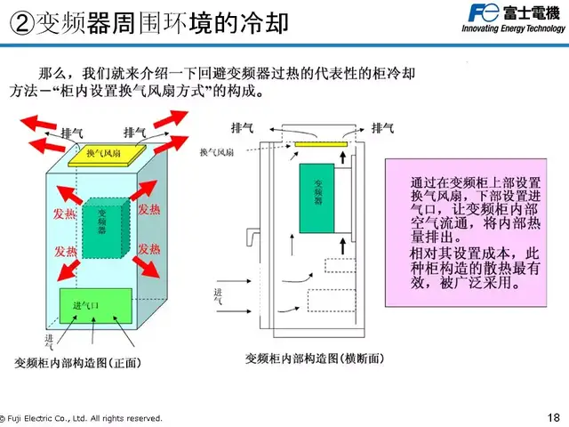

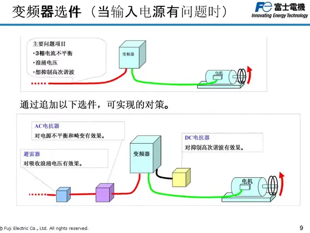

如何正常的进行变频器的选型工作,是众多企业技术人员和业务人员所面临的困难,此外,单就变频器本体进行选择,而不考虑变频器选型和容量匹配是否合适,也是不科学的。本文将通过图文结合的方式,对变频器的相关知识进行讲解,并在文末着重讲解进行变频器选型的15个要点,以及容量匹配问题。

二、选择变频器时应以实际电机电流值作为变频器选择的依据,电机的额定功率只能作为参考。其次,应充分考虑变频器的输出含有高次谐波,会造成电动机的功率因数和效率都会变坏。

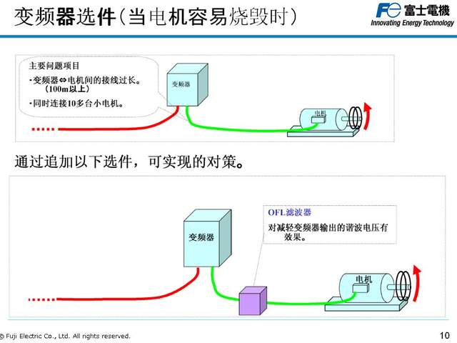

三、变频器若要长电缆运行时,变频器应放大一档选择或在变频器的输出端安装输出电抗器。
四、当变频器用于控制并联的几台电机时,一定要考虑变频器到电动机的电缆的长度总和在变频器的容许范围内。
五、对于一些特殊的应用场合,如高环境温度、高开关频率、高海拔高度等,此时会引起变频器的降容,变频器需放大一档选择.

十四、选择变频器时,一定要注意其防护等级是否与现场的情况相匹配。

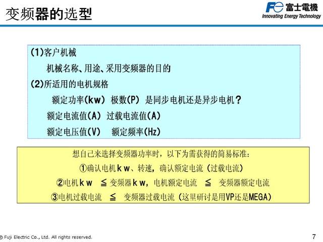

我们要确保变频器的容量匹配。首先根据负荷性质,正确选用变频器类型。总的原则就是什么性质负载特性配什么特性的变频器。
(1)恒转矩生产设备--在调速范围内,负载力矩基本恒定不变。应选具有恒转矩性能的变频器。其过载能力为150%额定电流维持1分钟。
(2)平方转矩生产设备--在调速范围内,负荷力矩与转速的平方成正比,即M∝n2,离心式风机,水泵为它的典型代表。具有M∝n2特性的变频器其过载能力较小,110%-120%额定电流过载1分钟,
(3)恒功率负荷生产设备-在调速范围内,转速低力矩大;转速高力矩小。典型设备如机床及卷绕机构。
