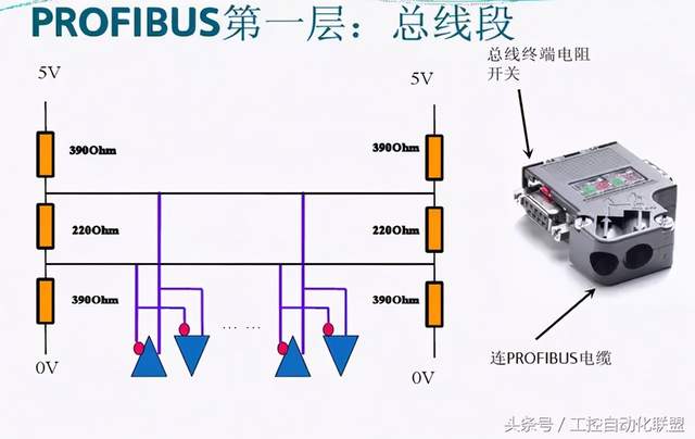

一、PROFIBUS-DP线的正确接法普及

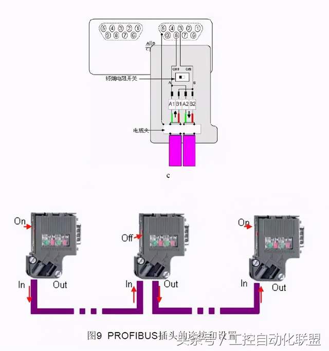

正确接法如下图,不用解释,看图就明白。PROFIBUS 电缆很简单的,就只有两根线在里面,一根红的一根绿的,然后外面有屏蔽层。接线的时候,要把屏蔽层接好,不能和里面的电线接触到。要分清楚进去的和出去的线分别是哪个,假如是一串的,就是一根总线下去,中间不断地接入分站,这个是很常用的方法。在总线的两头的两个接头,线都要接在进去的那个孔里,不能是出的那个孔,然后这两个两头的接头,要把它们的开关置为ON状态,这时候就只有进去的那个接线是通的,而出去的那个接线是断的。其余中间的接头,都置为 OFF,它们的进出两个接线都是通的(记忆方法:ON表示接入终端电阻,所以两端的接头拨至ON;OFF表示断开终端电阻,所以中间的接头要拨至 OFF)。

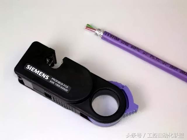

A. 电缆和剥线器。使用FC技术不用剥出裸露的铜线。
图1. 剥好一端的PROFIBUS电缆与快速剥线器(FCS,订货号6GK1905-6AA00)。

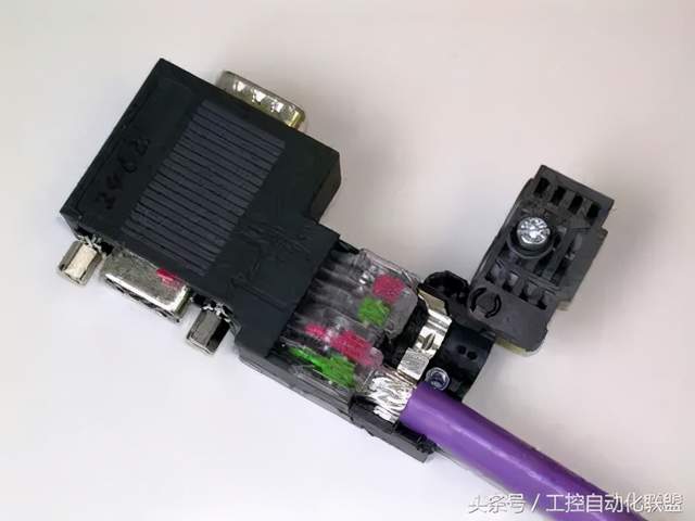

B. 打开PROFIBUS网络连接器。首先打开电缆张力释放压块,然后掀开芯线锁。
图2. 打开的PROFIBUS连接器
C. 去除PROFIBUS电缆芯线外的保护层,将芯线按照相应的颜色标记插入芯线锁,再把锁块用力压下,使内部导体接触。应注意使电缆剥出的屏蔽层与屏蔽连接压片接触。
图3. 插入电缆
由于通信频率比较高,因此通信电缆采用双端接地。电缆两头都要连接屏蔽层。
D. 复位电缆压块,拧紧螺丝,消除外部拉力对内部连接的影响。

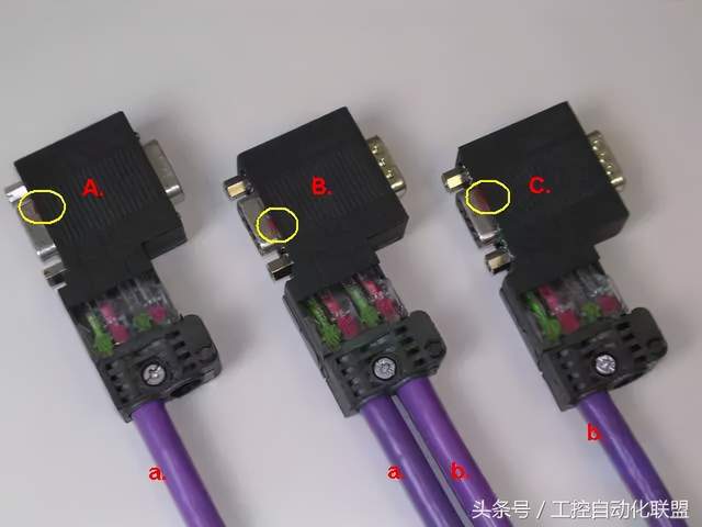

网络连接器主要分为两种类型:带和不带编程口的。不带编程口的插头用于一般联网,带编程口的插头可以在联网的同时仍然提供一个编程连接端口,用于编程或者连接HMI等。
图4. 左侧为不带编程口的网络连接器(订货号:6ES7 972-0BA52-0XA0)右侧的是带编程
通过PROFIBUS电缆连接网络插头,构成总线型网络结构。
图5. 总线型网络连接
在上图中,网络连接器A、B、C分别插到三个通信站点的通信口上;电缆a把插头A和B连接起来,电缆b连接插头B和C。线型结构可以照此扩展。
注意圆圈内的“终端电阻”开关设置。网络终端的插头,其终端电阻开关必须放在“ON”的位置;中间站点的插头其终端电阻开关应放在“OFF”位置。
