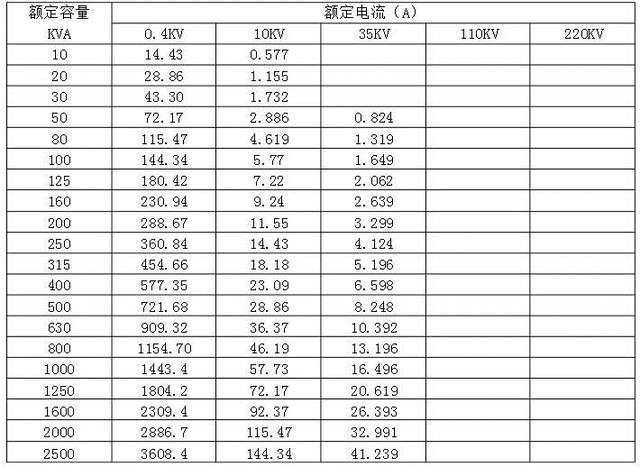

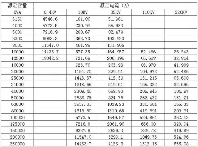

1、查表得变压器额定电流:
变压器额定电流表
2、变压器额定电流计算:
变压器额定电流 I1N/I2N,单位为A、kA。是变压器正常运行时所能承担的电流,在三相变压器中均代表线电流。
变压器额定电流计算公式:对单相变压器:I1N = SN/ U1N;I2N = SN / U2N对三相变压器:I1N=SN/[√3*U1N];I2N=SN/[√3*U2N]
U1N为正常运行时一次侧应加的电压;
U2N为一次侧加额定电压、二次侧处于空载时的电压。单位为V;
注:额定电压指的是线电压。
I1N为正常运行时一次侧变压器额定电流;I2N为一次侧变压器额定电流。单位为A。
SN为变压器额定容量,单位为VA、kVA、MVA。
经验公式:变压器二次侧电流(I2N)=变压器额定容量*1.44。
例如:100KVA变压器二次侧电流
I=100*1.44=144(A)
