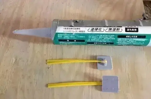

作为一名电工照明布线是最常见的工作之一,布线时所用到的材料也有多种选择。今天,从一位在日本工作的华人电工朋友那里学到了不少知识,下面就介绍给大家一下日本电工在室内暗敷布线时,所用到的一种材料“电线绑扎胶贴”。
它适用于隐蔽工程,在日本,天花板上用带护套电线时,不需要穿电线管保护

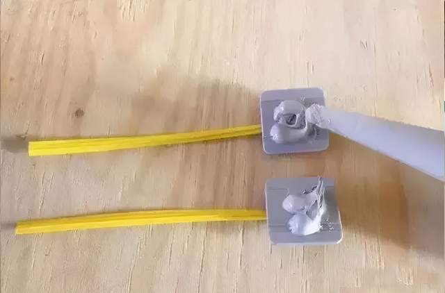

“电线绑扎胶贴”需要配合专用的速干胶来使用才可以达到预期的效果,它可以在混凝土面、金属面、木材面等处使用。下面翻译一下速干胶管上的说明书:
  • 用途
  • 速干胶涂抹在“电线绑扎胶贴”后请在两分钟内贴在混凝土墙面,温度在二十三度,湿度百分之五十的环境下,需要30-60分钟可以硬化。数据仅供参考毕竟与施工环境和胶的接触面有关。
  • 保管
  • 请放置于儿童触摸不到的地方,尽可能避开日光直射,5-35度的室温且通风场所保管。只要打开使用了,原则上要一次要完全用尽,如果没用了,请在封口处用胶带缠绕密封后保管。
“电线绑扎胶贴”由两部分组成,灰色的四方形面板长宽为30mm,表面有很薄的凹凸层,黄色的绑扎带大概有100mm长,里面应该有金属丝,外边是绝缘材质。涂抹速干胶的量要恰到好处,多了浪费,少了会坠落而掉下,同时也要看绑扎的电线是弱电还是强电,一根还是多根的线。

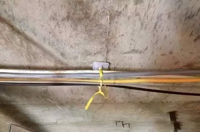

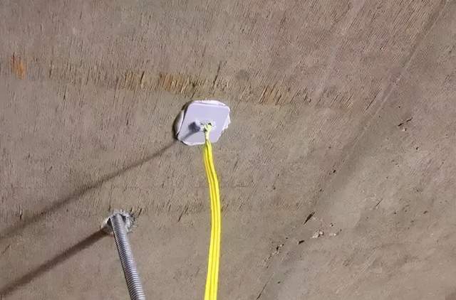

通常,电工先行,布线时会将电线绑扎在混凝土天花板的最上面,这样后期不会干扰发到其他工人施工,也不会返工。强弱电同时布线间隔最少要150mm以上的距离。
上图绑扎均为弱电线,分别是火灾报警器用(乳白色),网线两种(蓝灰色,黄色),电话线(灰色),电视信号线(黑色)。

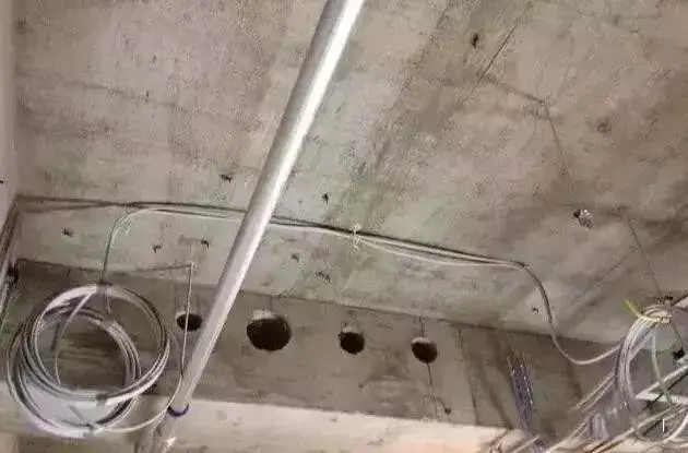

正常情况下,火灾报警感应器(装在天花板上)以外的弱电线,都应该是地面走线,但这次电气改装工程,很多都是增设的,并且位置发生了改变,所以电线走的天花板上面。
上图,右下角是这次电工装的电缆桥架,在螺丝杆上挂的黄色钩子还有小的灰色卡子也是布线时经常用到的材料。

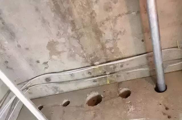

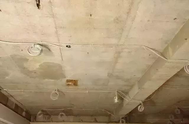

电线绑扎间距是一米,根据电线的根数与总重量可以适当缩小间距,如800mm左右。这就不用尺子测量了,电线多了有下坠感可以在中间再加一个绑扎胶贴即可。

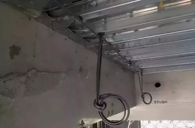

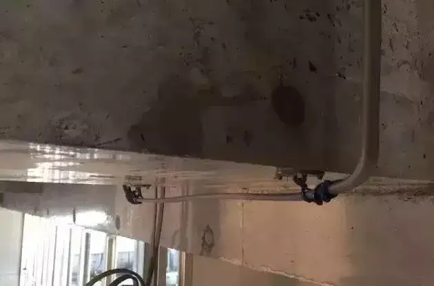

布线时,如果遇到横梁拐角处,请多留些电线并且用手弄弯曲一些,弄个造型。不要让电线直接接触到横梁的混凝土拐角,晃动剧烈时容易将电线弄断。

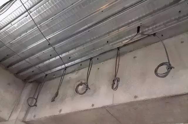

“电线绑扎胶贴”在混凝土墙面也同样可以使用,上图是金属面天花板,它的上层是浇灌的混凝土地面,这种结构在日本近些年渐渐的流行了起来。
这张拍的角度不太好,小编本想给大家展示电线没有接触到混凝土拐角的情况。像这种情况,如果有可能接触到的话,一般会在拐角处贴一张黑色专用胶布,厚实且光滑可减少摩擦,保护电线。验收时这也是检查项目之一。

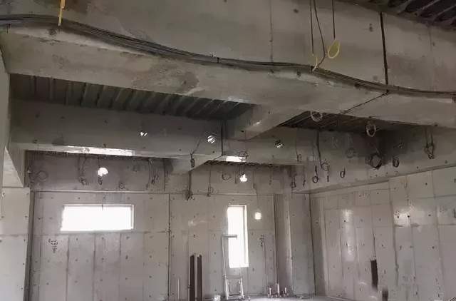

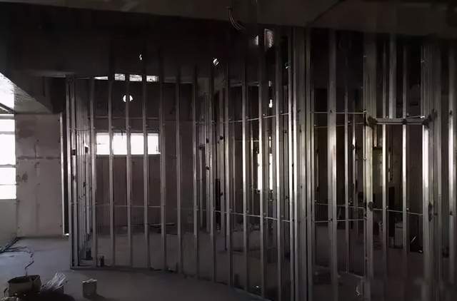

这个角落会建成三个卫生间。模板拆下来后,电工是第一个进入现场施工的工种,其他工人进来之前,电线已经拉的差不多了。
电工先布线的好处就是没有任何障碍,可快速完成工作。但是,像上图的场景,轻钢龙骨是要贴石膏板到最上方并且要进行隔音处理的。贴石膏板之前,电工不可能将电线拉过去,那样会因碍事而被剪断。
这种情况在预埋阶段要事先掌握好,被轻钢龙骨分开的两个屋子间如有电线需要通过,根据电线根数和位置就要预留线管在地面里,这样后期先行布线就方便多了。

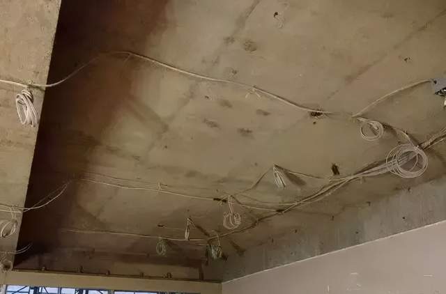

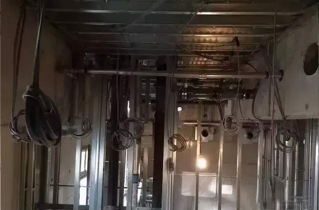

布线时,一般在地面画好照明等器具的位置,然后在相应位置上方来贴电线绑扎胶贴,过半天左右就可以拉线绑扎,距离较长的位置再补上几个胶贴。

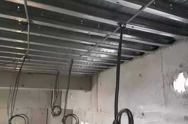

布线时,电线的长度要根据吊顶的高度而定,通常比吊顶再长一米左右,不知道国内的同行你们预留多长呢?电线要绑好往上放300mm左右,太低会影响吊顶师傅干活。碰到某些人还会剪断你电线。
电工布线后,轻钢龙骨的轮廓也出来了,就等着管工干完就可以贴石膏板和天花板了,在日本,电工只做电工的活儿,水管由管工来做。水电是完全分开的。

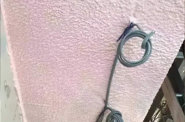

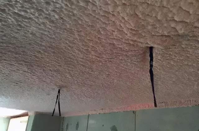

粉色的涂层是发泡胶,当墙壁的另一侧是室外时,墙面就需要喷上发泡胶,上图厚25mm。
这个情况工头要提前掌握好,一定要在喷发泡胶之前将电工布线用的绑扎胶贴弄好,如果忘记了会增加很多工作量,发泡胶面上是贴不住的。
“电线绑扎胶贴”在正常室温环境下,配合专用的速干胶,一个胶贴可以承重2KG。2.0mm*3芯的护套线,一个胶贴最多绑扎不超过四根。日本这些年一直在使用,按照要求做是不会掉下来的。
