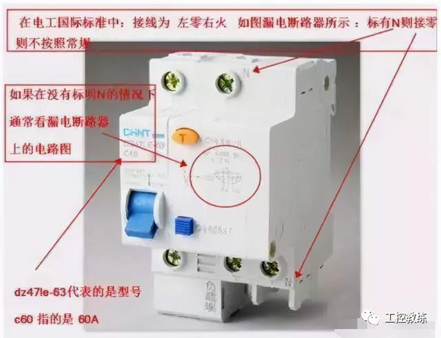

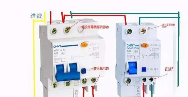

家中有漏电,我们大家都知道是相当危险的,相信我们很多人特别是60后和70后有触过电,因为那时候电线私拉乱接现象严重而且又没有触电保安器。那么怎样用排除法准确快速检查漏电点呢?
首先我们把家中所有的电器插头全部拔掉并关闭开关,然后再合上漏电保护器,如果能送上,我们开始挨个的插上插头,看看在插哪一个的时候漏电保护器会跳闸,那就表明该电器存在漏电现象,不要再使用该电器并送到专业维修部检查,一般家庭可能造成漏电的电器主要是洗衣机和电热水器等经常跟水接触的电器,平时应注意按照规定使用该类电器,并保持电器电路部分干燥就不会出现什么问题,或者电器老化,要果断淘汰。
接着上面说,如果拔掉插头保安器还是送不上,那有两个可能,第一、线路有漏电,第二、漏保坏了更换漏保。我们先说怎样检查漏保坏了,用螺丝刀拆下所有出线,再送开关试试,如果还是送不上,说明开关坏了,从新买个漏保换上。
如果能送上说明线路有漏电,我们再用万用表电阻档测量漏保下面的火线与接地线之间的电阻,应该显示是不通的,如果万用表指针来回摆动说明火线或零线与地线之间绝缘不好,发生漏电。此时可能会有点麻烦,要请专业电工找到最合适的点掐断线路再逐段查找。
