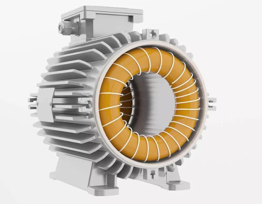

星三角降压启动的电动机三相绕组共有六个外接端子:A-X、B-Y、C-Z(以下以额定电压380V的电机为例) 星形启动:X-Y-Z相连,A、B、C三端接三相交流电压380V,此时每相绕组电压为220,较直接加380V启动电流大为降低,避免了过大的启动电流对电网形成的冲击。此时的转矩相对较小,但电动机可达到一定的转速。
角形运行:经星形启动电动机持续一段时间(约几十秒钟)达到一定的转速后,电器开关把六个接线端子转换成三角形连接并再次接到380V电源时每相绕组电压为380V,转矩和转速大大提高,电动机进入额定条件下的运行过程。

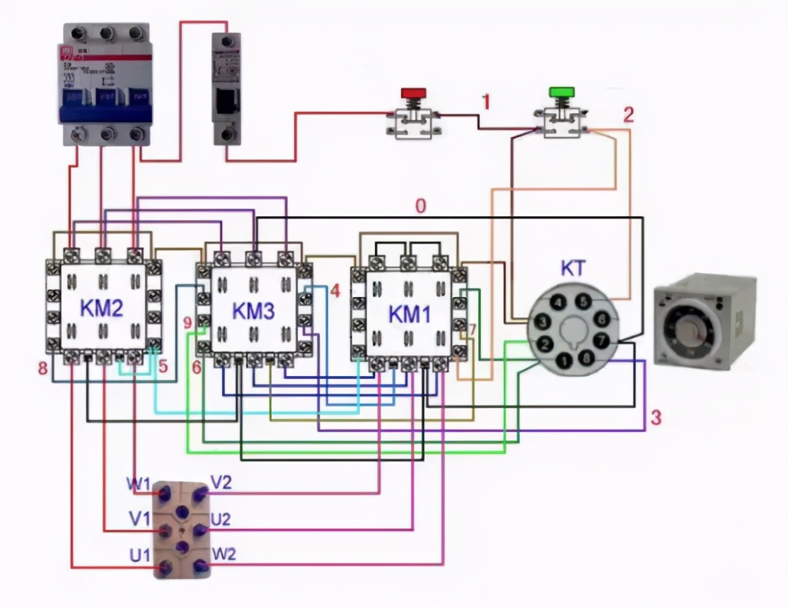

L1/L2/L3分别表示三根相线;
QS表示空气开关;
Fu1表示主回路上的保险;
Fu2表示控制回路上的保险;
SP表示停止按钮;
ST表示启动按钮;
KT表示时间继电器的线圈,后缀的数字表示它不同的触点;
KMy表示星接触器的线圈,后缀的数字表示它不同的触点;
KM△表示三角接触器的线圈,后缀的数字表示它不同的触点;
KM表示主接触器的线圈,后缀的数字表示它不同的触点;
U1/V1/W1分别表示电动机绕组的三个同名端;
U2/V2/W2分别表示电动机绕组的另三个同名端;
为了叙述方便,将图纸整理了一下,添加了触点的编号。整理后的图纸见附图。合上QS,按下St,KT、KMy得电动作。
KMY-1闭合,KM得电动作;
KMY-2闭合,电动机线圈处于星形接法,
KMY-3断开,避免KM△误动作;
KM-1闭合,自保启动按钮;
kM-2闭合为三角形工作做好准备;
kM-3闭合,电动机得电运转,处于星形启动状态。
时间继电器延时到达以后,延时触点KT-1断开,
KMy线圈断电,KMY-1断开,KM通过KM-2仍然得电吸合着;
KMY-2断开,为电动机线圈处于三角形接法作准备;
KMY-3闭合,使KM△得电吸合;
KM△-1断开,停止为时间继电器线圈供电;
KM△-2断开,确保KMY不能得电误动作:
KM△-3闭合是电动机线圈处于三角形运转状态。
电动机的三角形运转状态,必须要按下SP,才能使全部接触器线圈失电跳开,才能停止运转。
