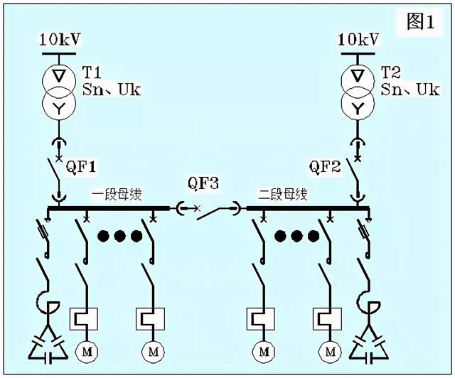

(1)一般情况,看下图:
在这张图中,我们看到了两台变压器,分别标记为T1和T2。
系统恢复方法:
在实际运行中,两段母线由各自的变压器供电。
于是,两段进线断路器QF1和QF2均闭合,而单母线分段的母联断路器QF3打开;如果某段进线的变压器或者中压侧出现问题,例如出现严重电压凹陷(欠压或者失压)或者故障,则该段进线断路器打开,然后闭合母联断路器QF3;当系统恢复后,有两种恢复方法:
恢复方法1:将母联断路器QF3打开,再闭合对应的进线断路器。这种方法简单,但母线上的负载例如电动机在经历了一次停电重起动后,需要再次经历停电重起动。
恢复方法2:先将对应的进线断路器闭合,这时变压器并列运行,然后再将母联断路器打开。这种方法稍微复杂,但负载无须经历第二次停电重起动。
我们来看变压器并列的条件:
第一:变压器自身的条件
包括:变压器的接线方法和变比一致,变压器的阻抗电压一致,变压器的二次电压一致。
第二:线路条件
包括:中压侧必须来自同一个配电网,它们的相位、初相角和频率一致,电压幅值也一致。同时,中压侧必须要能经受的住低压侧的上电起动冲击。

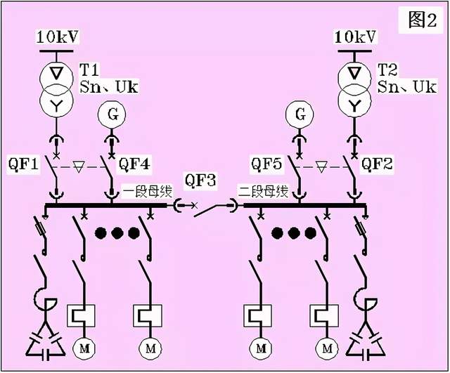

(2)系统配备了发电机的情况,我们再看下图:
此图比图1复杂一些,图中有自备发电机,并且发电机的断路器与市电的进线断路器之间有联锁和互投的关系。
由于投退关系比较复杂,在ABB,往往用PLC来构建投退逻辑。我们简单地描述一下:
1)正常运行时母联打开,各段进线闭合。
2)若某段市电电源出现故障,则打开该段进线,接着闭合母联。
3)当故障解除恢复后,系统按变压器并列和非并列两种方式恢复。变压器并列条件同上。
4)若某段市电电源故障未恢复,而另段市电电源又出现故障,或者两段市电同时出现故障,则系统起动发电机。视发电机起动运行情况,决定母联是否投入,投退情况类似市电供电。
5)当市电恢复后,有两种方法来处理:第一种方法就是图2所示,市电进线与发电机进线互锁,只允许一侧闭合。这时将发电机进线打开,再闭合市电进线即可;第二种方法市电进线与发电机进线没有互锁关系。市电恢复后,在系统的引导下,将发电机对市电做准同期处理,然后闭合市电进线,再撤离发电机。
第二种方法可避免负载第二次停电重起动,我们看到,变压器并列的条件同一般情况。

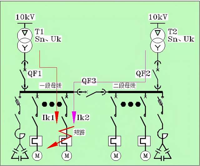

(3)单台变压器负载能力不足时变压器的并列运行
变压器并列条件同前。在这种条件下,负载侧一旦发生短路,短路电流值要乘以变压器并列的台数。我们看下图:
图中两进线和母联均闭合,变压器T1和T2处于并列运行状态。
当一段母线的负载出现短路时,两台变压器均向短路点贡献短路电流,因此负载处的短路电流等于单台变压器短路电流的两倍。
因此,变压器并列运行的条件是:各段母线上的馈电回路断路器的分断能力必须为进线断路器的两倍。若没有做到这一点,则变压器不允许并列运行。
规范中规定,对于倒闸操作短时间内的变压器并列运行,负载侧断路器的分断能力可按一般条件下选用,无须加倍。
