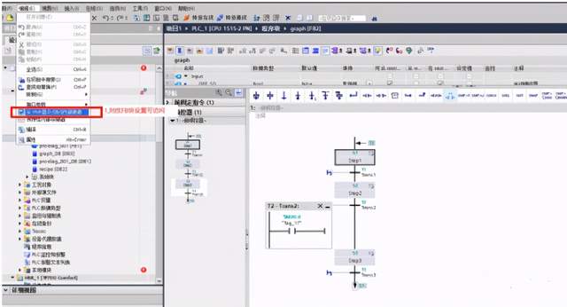

1)首先创建一个Graph 流程的FB块,用FB块进行流程图的编程,打开FB功能块,并在编辑菜单中勾选如图“从HMI显示/访问内部参数”
打开graph功能块,并进行设置

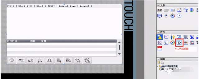

3)添加一个画面4,并在画面四种添加一个控件“PLC代码视图”
添加PLC代码视图

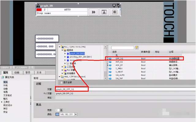

4)配置控件,将变量连接到对应的FB块的背景块中的"OFF_SQ"
连接GRAPH块的变量

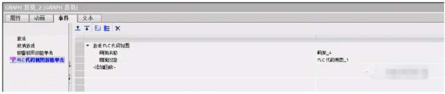

5)在事件中编辑“PLC代码视图按钮单击”,目的是出现问题时按下按钮时可以直接跳出对应的画面四,并在画面四中显示对应的PLC代码
PLC代码编辑

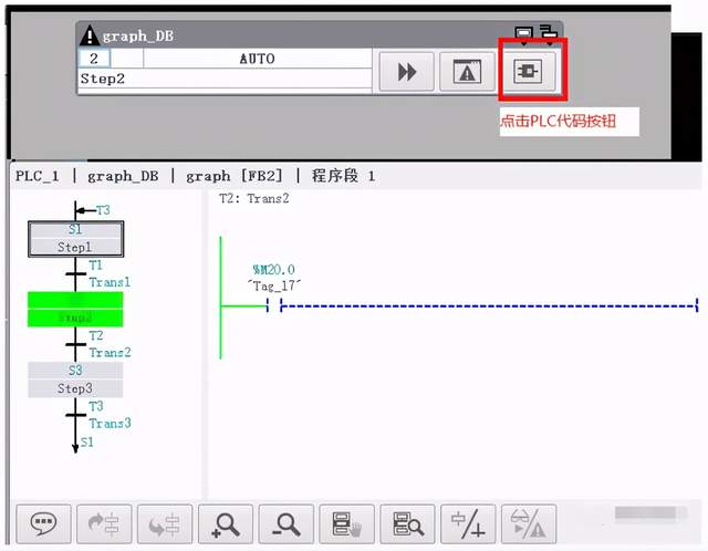

6)执行结果如下图,停在第二步,原因是M20.0信号没有满足.
监视结果
好了,例子是一个简单的实例,PLC工程师编程时应该要考虑到变量名,步号的名称,这样才能达到效果。
