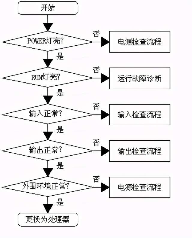

1、总体检查
根据总体检查流程图找出故障点的大方向,逐渐细化,以找出具体故障,如图7.10所示。
图7.10 总体检查流程图

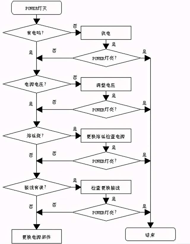

2、电源故障检查
电源灯不亮需要对供电系统进行检查,检查流程图如图7.11所示。
图7.11 电源检查流程图

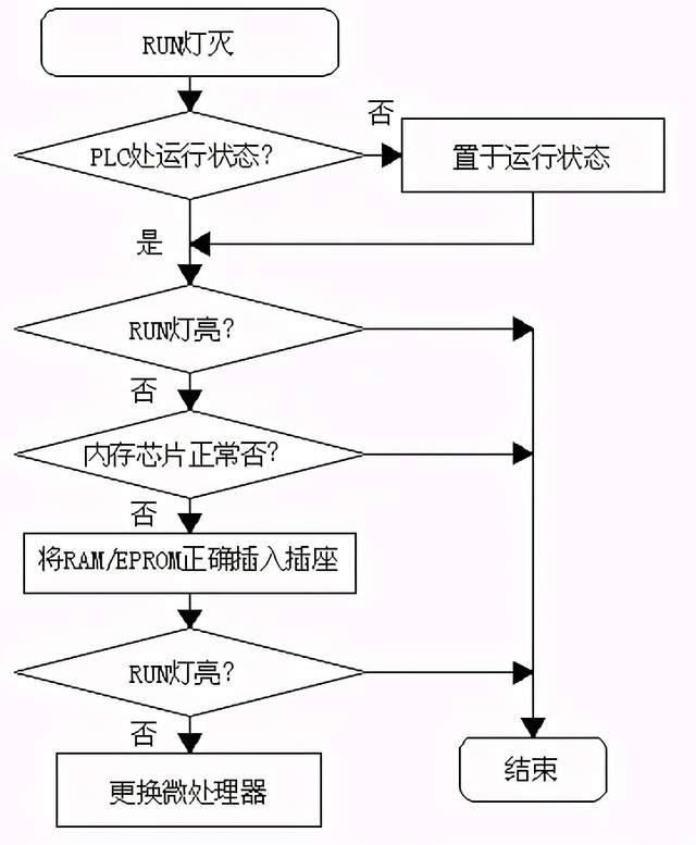

电源正常,运行指示灯不亮,说明系统已因某种异常而终止了正常运行,检查流程图如图7.12所示。
图7.12 指示灯不亮时检查流程图

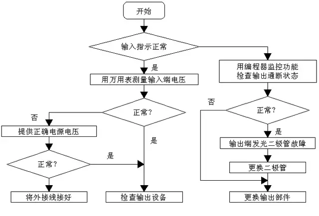

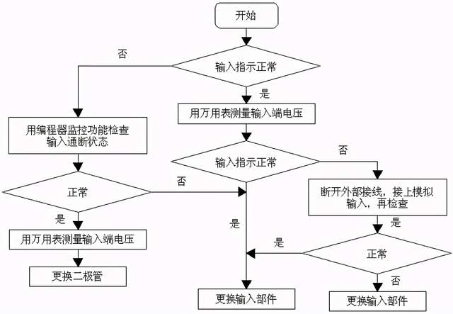

4、输入输出故障检查
输入输出是PLC与外部设备进行信息交流的信道,其是否正常工作,除了和输入输出单元有关外,还与联接配线、接线端子、保险管等组件状态有关。图7.13和图7.14分别所示的是输入检查流程和输出检查流程。
图7.13 输入检查流程图
图7.14 输出检查流程图
