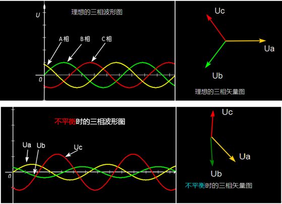

图例:
理想的三相波形图与不平衡时的三相波形图
三相电流不平衡度计算方法一般有以下常用的两个公式:
不平衡度%=(最大电流-最小电流)/最大电流×100%
不平衡度%=(MAX相电流-三相平均电流)/三相平均电流×100%
