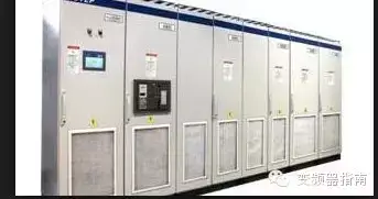

变频器长时间不问断运行后,内部产生的高温 增刊1 煤质技术 2015年8月 对变频器运行存在严重隐患,夏季尤为突出。变频器内部逆变器极限运行温度一般为125℃,变频器逆变器模块、IGBT温度有时可达110 ℃ ,对变频器运行十分危险,所以如何改善变频器 运行环境是亟待解决的重要问题。

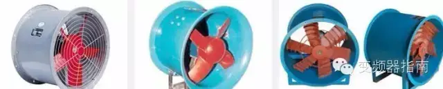

(1)通过在变频器室内开孔加装轴流风机并利用变频器运行继电器控制轴流风机与变频器同步运行,加快变频器室内通风效果,降低环境温度。
(2)变频器室内安装大功率空调降低环境温度。
(3)加强制度管理。规定变频器停止运行后内部散热风机运行10 rain方可断电停机。采取上述一系列措施后,观察变频器逆变模块IGBT温度维持在80℃ 左右,大幅提高了变频器运行的可靠性。
