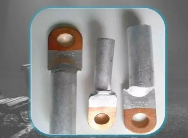

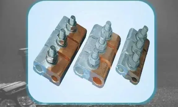

1. 铜铝的电位不同,铜铝接触的部分会由于原电池反应加速铝线的氧化,时间久了铜铝接头处会接触不良。要想接在一起,必须用铜铝过度线夹或过度线管。
铜铝过渡线夹

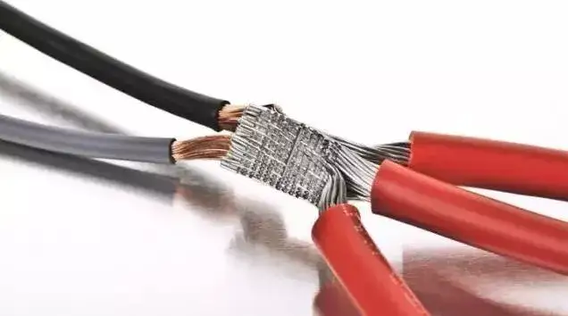

铜铝线接头
另外,由于铜、铝的弹性模量和热膨胀系数相差大,在运行中经多次冷热循环(通电与断电)后,会使接触点处产生较大的间隙而影响接触,也增大了接触电阻。接触电阻的增大,运行中就会引起温度升高。
高温下腐蚀氧化就会加剧,产生恶性循环,使连接质量进一步恶化,最后导致接触点温度过高甚至会发生冒烟、烧毁等事故。

所以要用专用的铜铝过渡线夹。避免产生不必要的麻烦!

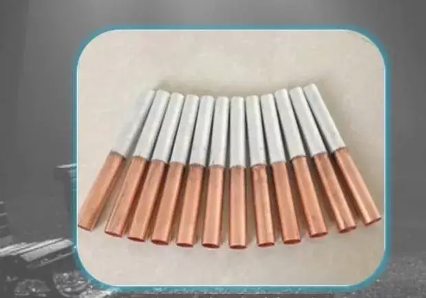

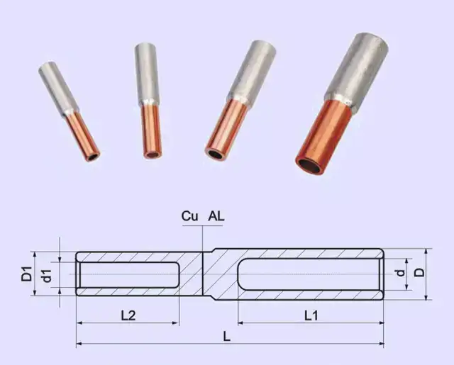

铜铝线连接器件(俗称“铜铝鼻子”)
