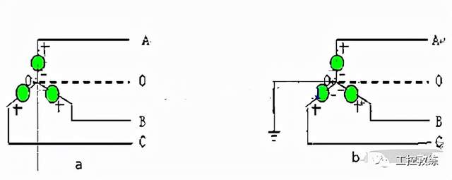

如下图所示,三个电压源的负极性X、Y、Z连接在一起形成一个接点,(记为0,称为电源的中点)。从三个电压源的正极性A、B、C向外引出的三条输电线,(称为端线,俗称火线),电源中点引出的线称为中线(俗称零线)。如图a所示,就是三相电源的星形连结方式。
电工学中,变压器、发电机的绕组中有一点,此点与外部各接线端间的电压绝对值均相等,这一点就称为中性点,通常称它为O点,但是当中性点接地时,该点就称为零点,如图b;由中性点引出的导线,称为中性线;由零点引出的导线,则称为零线。
简而言之,低压侧星形接法的配电变压器,其三相线圈的公共点称为中性点,由中性点引出的导线即中性线;如果发电机和变压器和中性点是接地的,则这时的中性点称为零点,中性线则称为零线。
