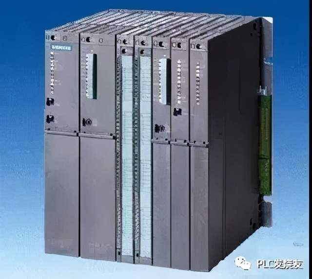

大型机:大型机的控制点一般大于2048点,不仅能完成较复杂的算术运
S7-400系列
算还能进行复杂的矩阵运算。它不仅可用于对设备进行直接控制,还可以对多个下一级的可编程序控制器进行监控。
西门子大型机有S7-400:处理速度0.3ms/1k字;
存贮器512k;I/O点12672。
