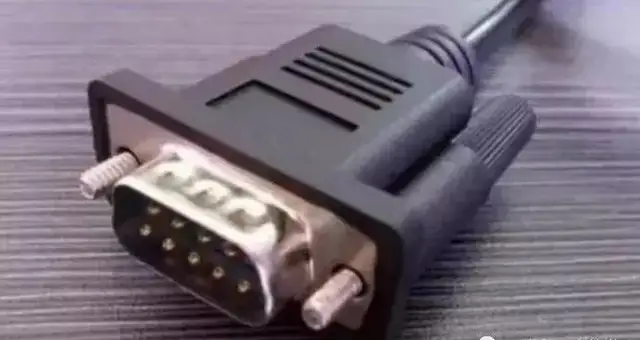

1、串口
串口,是最早,也是最方便的一种方式,它利用计算机自带的串口和 PLC 的串口建立连接,早期 PLC 都是采用这种下载方式。例如三菱 FX 系列,西门子 S7-200 和 S7-300 系列。即使进入新世纪,很多电脑取消了串口,但很少有 PLC 是不带串口的。
PLC 的串口一般是和触摸屏建立连接用的。而现在的电脑已经没有串口,一般都用 USB 转串口线缆来实现,特别是USB 转 485 串口,不但用于 PLC,还广泛用于各种变频器伺服驱动器的连接。
不要认为变频器和伺服驱动器就设几个参数,没有连机的必要,在处理负载疑难问题时,连机监控一下变频器的参数和各种状态,是很有必要的。
USB 转 RS485 是工控人常备工具,比如在做串口通讯时,我们可以利用串口助手监控数据。早期的西门子PLC 的下载线可以用此线缆替代,还用众多的变频器,伺服驱动器以及一切用 RS485 通讯的下载线,都可以用。一般原装线缆都非常昂贵,使用通用的 USB 转 RS485线缆,可以节省不少费用。
西门子 S7-200,GE 各系列 PLC,丹佛斯,CT,富士,施耐德,伦茨等驱动器的连机线都可以用 USB 转 485 线缆替代,而他们的原装线缆可是天价。

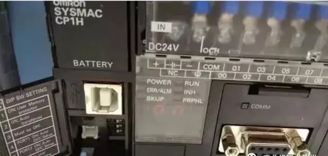

还有一种接口,是方形 USB 接口,也就是打印机上的那个接口,欧姆龙 PLC 就是用此接口,所以,打印机的连接线就是欧姆龙 PLC 的下载线。
如上图所示,红色圆圈部分,就是欧姆龙 PLC 的下载接口,这和打印机的接口是一样的。

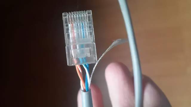

3、网线
随着互联网技术的发展,以太网也越来越多的应用于工业自动化行业,因此很多 PLC 也支持网线连机了,比如西门子最新的博途平台,S7-1200 系列。甚至低端的 S7-200smart 系列也支持网口连机了。
