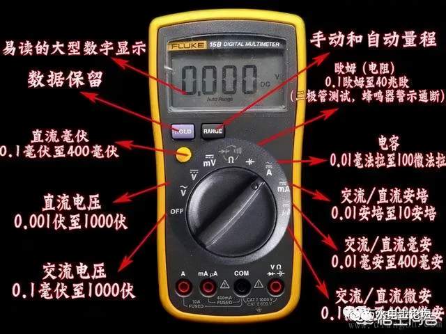

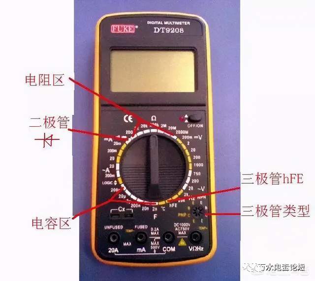

给大家分析如何用万用表检测线路的短路:
  • 用万用表检测线路的短路时,我们首先要断开电源,断开所有负载,然后再进行检测;
  • 万用表检测线路短路时,黑色表针接线端接在COM孔中,红色表针接线端接在VΩ孔中,打开数字式万用表,我们要选择测量二极管也就是线路导通那一档;
  • 做法是用黑色的表针接触火线,用红色的表针接触零线,如果万用表发出嗡鸣声,或者是指示灯闪烁,表明线路是通路,也就是短路,反之则不是短路;用同样的操作测量地线和对地,显示也是跟上面一样。

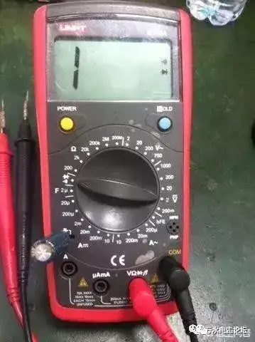

用万用表测量线路的漏电:
  • 用万用表测量线路漏电不是很准确,也是可以测量;
  • 万用表检测线路漏电时,黑色表针接线端接在COM孔中,红色表针接线端接在VΩ孔中,打开数字式万用表,我们要选择测量线路电阻那一档;
  • 如果测量出来的数值是在0.5兆欧以上,或者是显示无穷大,那么线路的绝缘没有问题,即线路不存在漏电;如果测量的结果数值是0.5兆欧以下,那么线路绝缘不合格,就存在漏电。
