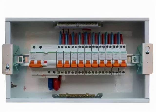

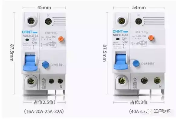

宽度是在进行配电箱设计时必须考虑的重要因素——箱体的宽度,决定了墙壁开孔的大小。不仅与美观有关,更与建筑结构有关。而配电箱的宽度,是由配电箱内断路器的宽度决定的。
空开的1极(又叫“1P”,下同)宽度为18mm,进口产品1极宽度为17.5mm——我们以国产标准为准,将18mm称为“1位”。而漏电保护器附件,需要占用至少1位的宽度——电流越大,附件的宽度也就越大,常见的还有1.5位,2位等宽度。
常见的家用配电箱,将所有断路器都换成漏电开关,那它的宽度与仅插座回路使用漏电开关相比,将增大至1.5甚至2倍——当宽度太大的时候,还需要将单排配电箱做成双排,将增加更多配电箱的体积。
