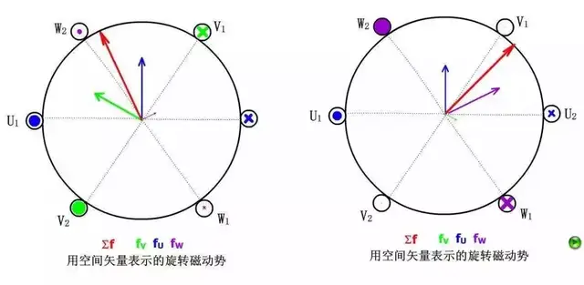

一:三相电压不平衡
如果三相电压不平衡,电动机内就有逆序电流和逆序磁场存在,产生较大的逆序转矩,造成电动机三相电流分配不平衡,使某相绕组电流增大。当三相电压不平衡度达5%时,可使电动机相电流超过正常值的20%以上。三相电压不平衡主要表现在:
