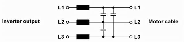

1.10.1 出线电抗器
1、降低电机端子处的电压上升率dv/dt

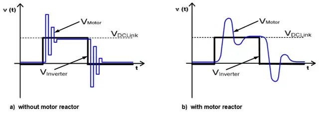

如前面章节“使用快速开关功率元件(IGBT)的影响”中详细描述,在逆变器输出端和电机端子处会出现非常高的电压上升率dV/dT。这种上升率可以通过使用出线电抗器来降低。

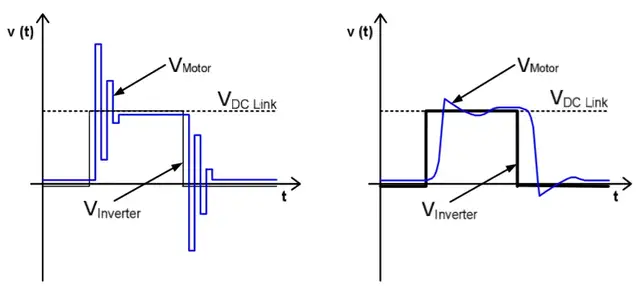

在没有出线电抗器的系统中,逆变器输出电压的dv/dt典型值为3-6kV/μs,它沿电缆以几乎不变的dv/dt向电机移动达到电机端子处。由此电压反射导致的电压尖峰,最高可达直流母线电压的两倍,见下图中的图a)。
电机端子和逆变器输出端的电压
安装电动机电抗器时,电抗器电感和电缆电容形成振荡电路可降低电压上升率dv/dt。电缆电容越大,即电缆越长,dv/dt上升率的降低越大。当使用长的屏蔽电缆时,电压上升率仅降至几个100V/μs,见图上中的图b)。然而,遗憾的是,由于电感和电缆电容构成的振荡电路阻尼抑制能力相对较弱,因此会发生严重的电压过冲。所以安装了出线电抗器的电动机端子处的电压峰值通常只比没有出线电抗器时反射产生的电压尖峰低10%至15%。
虽然出线电抗器显著地降低了电压上升率dv/dt,但它仅在有限的程度上抑制了电压尖峰,因此与没有出线电抗器的系统相比,电压应力的质量差异很小。
因此,想要在输入电压为500V-690V的电机中减少电压应力到不需要特殊绝缘的程度,使用出线电抗器通常不是一种合适的解决方案。只有通过带VPL的dv/dt滤波器或正弦波滤波器才能实现这一级别的改进。
虽然使用出线电抗器电压上升率的降低减弱了电机中的轴承电流,但这也不足以完全排除电机对绝缘NDE轴承的需要。

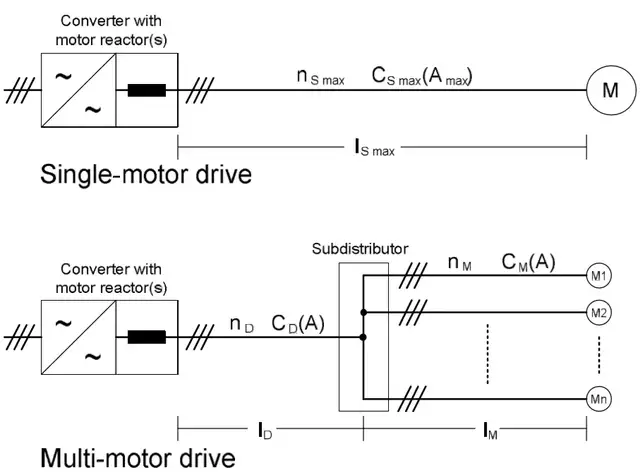

下面描述一种根据单电机驱动的样本中数据计算多电机驱动的允许电缆长度lM的方法。下图解释了单电机和多电机驱动所用的量和术语。
多电机驱动中每个电机的允许电机电缆长度使用下面的公式计算:
公式中量的定义和意义:
IM :在驱动多电机时,分支点和每个电机之间允许的电缆长度
nS max:在驱动单电机时,可并联连接的电机电缆的最大数量,可在相关样本中找到具体值。
CS max(Amax):驱动单电机时,具有最大允许横截面Amax的屏蔽电机电缆单位长度的电容。该值可在下面的表格中找到。
IS max:本小节中规定的允许电机电缆长度(取决于电机电抗器的数量(1或2)以及电缆是屏蔽还是非屏蔽)。
nD:驱动多电机时,变频器和分支点之间并联电缆的数量。
CD(A):驱动多电机时,变频器和分支点时间单位长度电缆的电容。
nM:分支点电机侧并联电缆的数量=电机数量。
CM(A):分支点电机侧单位长度电缆的电容。
上面的计算公式适用将大截面电缆从变频器接至分支点的配置,电机通过小截面电缆连接到分支点,以及连接到单个电机的电缆直接连接到变频器的配置。在没有分支点的系统中,公式nD*CD(A)*lD必须设置为“0”。
上面的计算公式也适用于输出端带有一个或两个电抗器的变频器和逆变器以及屏蔽和非屏蔽电机电缆。但不适用于计算屏蔽电缆和非屏蔽电缆的混合系统,例如,在使用屏蔽电缆到分支点而使用非屏蔽电缆到电机的情况。

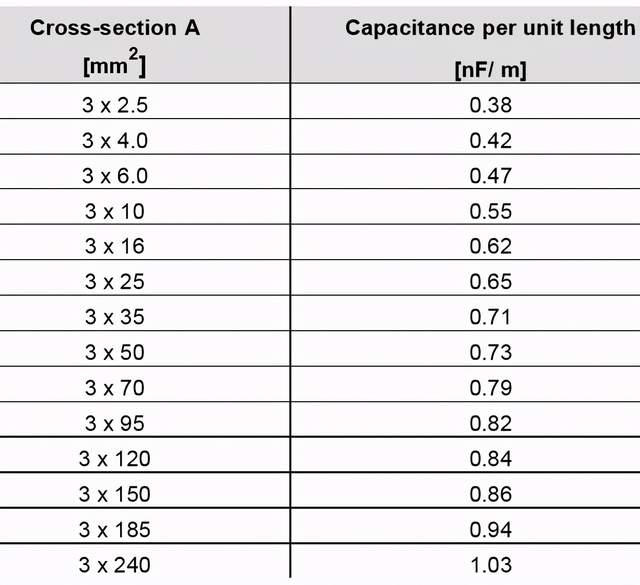

由于公式中只与不同横截面的电机电缆的电容值之比有关,而与绝对电容值本身无关,因此下表中类型NYCWY的电缆不同横截面的单位长度电容值可用于本计算中的所有屏蔽和非屏蔽电缆类型。
NYCWY型屏蔽三线电机电缆单位长度的电容与电缆横截面的关系

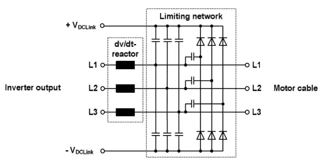

1、设计和工作原理
带VPL的dv/dt滤波器由两个部件组成,即dv/dt电抗器和电压限幅网络(峰值电压限制器)
dv/dt滤波器+VPL的框图
dv/dt电抗器与出线电抗器的效果相同,与所连接的电机电缆的电容和限幅网络的内部电容相结合,它形成一个振荡电路,该振荡电路将电压上升率dv/dt和峰值电压限制为以下的值,而与所连接的电机电缆的长度无关:
●采用带VPL的dv/dt滤波器时:
dv/dt<500V/μs
在VLine<575V时,电压峰值<1000V
在660V<VLine<690V时,电压峰值<1250V
●采用带紧凑型VPL的dv/dt滤波器时:
dv/dt<1600V/μs。
在VLine<575V时,电压峰值<1150V
在660V<VLine<690V时,电压峰值<1400V
a)无dv/dt滤波器 b)带VPL的dv/dt滤波
限幅网络包括二极管电桥,并将dv/dt电抗器的输出连接到逆变器直流母线。通过这种布置,在dv/dt电抗器输出处的电压过冲被限制为近似于直流母线电压的水平,并且因此相应地限制了电机电缆上的峰值电压。由于电压梯度减小,dv/dt滤波器输出端和电机端子的电压条件实际上是相同的。
带VPL的dv/dt滤波器能够将峰值电压限制在低于IEC/TS60034-17:2006规定的极限曲线的值(VPP<1350 V),并且带紧凑型VPL的dv/dt滤波器能够将峰值电压限制在低于IEC/TS60034-25:2007规定的极限曲线A的值(VPP<1560 V)。
因此,在进线电源电压为500V至690V时,使用带VPL的dv/dt滤波器和带紧凑型VPL的dv/dt滤波器是降低电机绕组上电压应力的合适方法,此时可以省去电机中的特殊绝缘,且轴承电流也显著降低。因此使用这些滤波器,变频器可以接入690V等级的标准绝缘且没有绝缘轴承的标准电机。

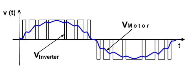

如下图所示,正弦波滤波器仅允许逆变器脉冲波形的基波分量通过。因此施加到电机端子的电压是正弦的,只有极小的谐波含量。
带正弦波滤波器的逆变器输出端和电机端子电压v(t)示意图

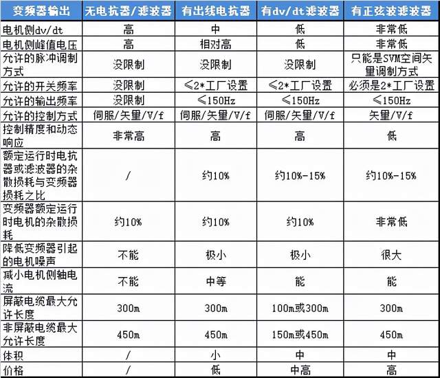

1.10.4 电抗器和滤波器的特性比较
下表概述了电机侧电抗器和滤波器的主要特性。

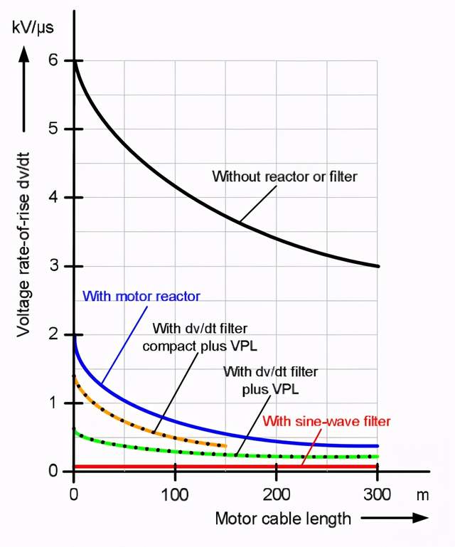

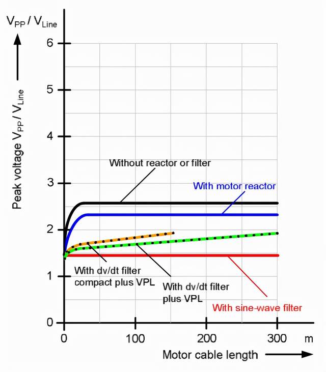

下图显示了在带或不带出线电抗器和滤波器时电机端子处的典型电压上升率dv/dt和峰值电压VPP与电机电缆长度的关系。在每种情况下,指定峰值电压VPP均参考线路电源电压VLine的均方根值。下图是指在基本整流和回馈整流带
屏蔽电缆稳态运行情况下的值。若是在制动工况下,或采用有源整流的情况下,此值会跟随直流母线电压成比例地增加。
电机端子的典型电压上升率与电机电缆长度的关系
上面的图表清楚地表明,带VPL的dv/dt滤波器,带紧凑型VPL的dv/dt滤波器以及正弦波滤波器在降低电机上的电压上升率和峰值电压方面非常有效。因此,这两种类型的滤波器同样适用于绝缘未知的老旧电机,以及在进线电压为690V时由变频器驱动无特殊绝缘绕组的电机。
