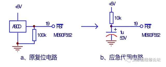

普传30kW机器上电后,面板数码屏显示C.Err,液晶屏显通讯中断。主板MCU与面板MCU的通讯传输采用HC14D反相器电路,测其输入、输入侧电压,符合反相器特征,如输入端电压0.5V,输出端为4.4V,二者之和约为5V。用示波器测量,相关引脚有杂乱脉冲波形。
检查主板MCU工作基本工作条件。MCU器件型号为MB90F562,其中19脚为系统复位端,低电平复位有效,采用专用三端复位器件(印字标注为ABCD),测19脚静态电压约为0.5V,而正常时静态电压应为+5V。
判断复位器件(三端元件,专用复位芯片,印字ABCD)损坏,焊下后,试用10k,1uF元件搭接复位电路,上电,面板显示正常,故障排除。
