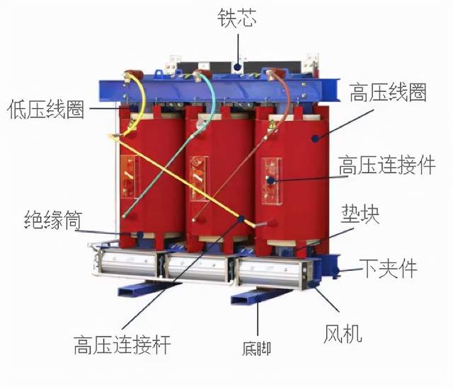

在日常作业中处理变压器短路事故,都是要通过检查、试验找出问题实质所在。变压器在遭受突发短路时,高低压侧都将受很大的短路电流,在断路器来不及断开的短时间内,短路电流产生与电流平方成正比的电动力将作用于变压器的绕组,此电动力可分为辐向力和轴向力。
在短路时,作用在绕组上的辐向力将使高压绕组受到张力,低压绕组受到压力。由于绕组为圆形,圆形物体受压力比受张力更容易变形,因此,低压绕组更易变形。在突发短路时产生的轴向力使绕组压缩和使高低压绕组发生轴向位移,轴向力也作用于铁芯和夹件。因此,变压器在遭受突发短路时,最容易发生变形的是低压绕组和平衡绕组,然后是高中压绕组、铁芯和夹件。变压器短路事故后的除了检查主要的绕组、铁芯、夹件以及其它部位,在处理过程中还应注意相关的一系列问题:

由于变压器短路时,在电动力作用下,绕组同时受到压、拉、弯曲等多种力的作用,其造成的故障隐蔽性较强,也是不容易检查和修复的,所以短路故障后应重点检查绕组情况。

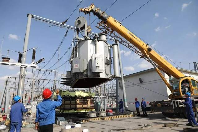

■ 吊罩后的检查
变压器吊罩后,如果检查出变压器内部有熔化的铜渣、铝渣或高密度电缆纸的碎片,则可以判断绕组发生了较大程度的变形和断股等,另外,从绕组垫块移位、脱落、压板等位、压钉位移等也可以判断绕组的受损程度。

变压器的铁芯应具有足够的机械强度,铁芯的机械强度是靠铁芯上所有夹紧件的强度与其连接件来保证的。当绕组产生电动力时,绕组的轴向力将被夹件的反作用力抵消,如果夹件、拉板的强度小于轴向力时,夹件、拉板和绕组将受到损坏。因此,应特别仔细检查铁芯、夹件、拉板及其连接件的状况,检查一下情况:
① 检查铁芯上铁轭芯片是否有上下窜动情况。
② 应测量穿芯螺杆与铁芯的绝缘电阻,检查穿芯螺杆外套是否受损,检查拉板、拉板连接件是否损坏。
③ 在变压器短路时,压板与夹件之间可能发生位移,使压板与压钉上铁轭的接地连接片拉断或过电流烧损。所以对于绕组压板,除了检查压钉、压板的受损外,还应检查绕组与压钉及上铁轭的接地连接是否可靠。

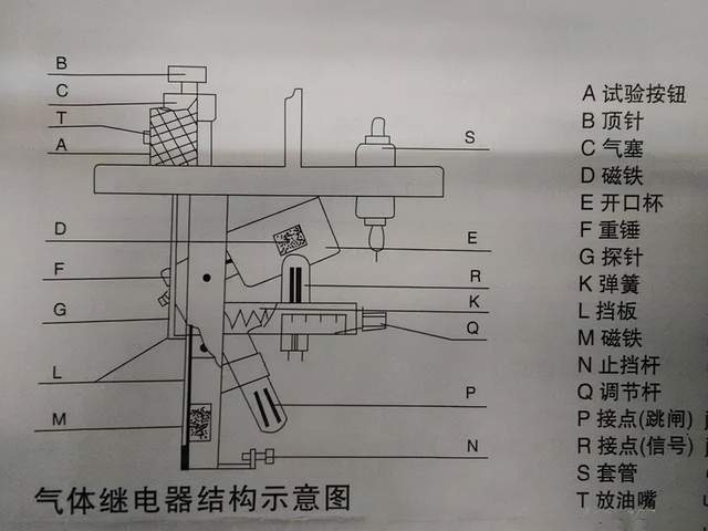

■ 变压器油及气体的分析
变压器遭受短路冲击后,在气体继电器内可能会积聚大量气体,因此在变压器事故后可以取气体继电器内的气体和变压器内部的油进行化验分析,即可判断事故的性质。
