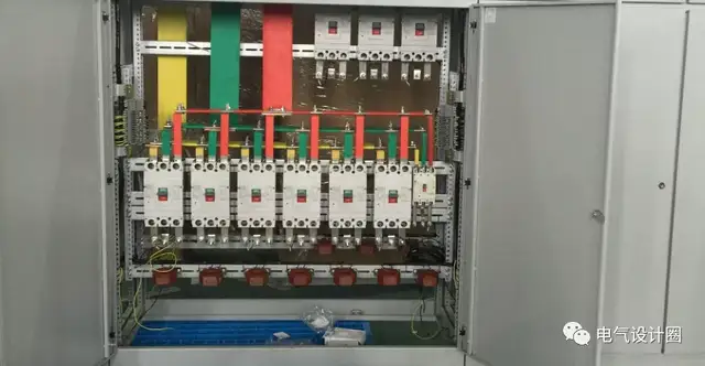

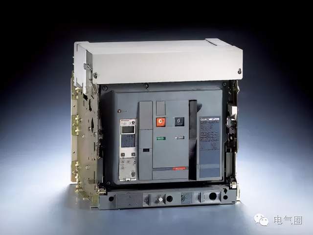

所以,在我们的图纸设计要求中,大家提及了“所有低压断路器均设置过载长延时、短路短延时、短路瞬时保护”。但对于变配电房低压开关柜的主进线和母线联络断路器,这样的设置是错误的。
正确的设置应该是:主进线和母联断路器只设过载长延时和短路短延时保护,而严禁设置短路瞬时保护。
为什么?此处,主要是为确保低压配电柜上下级开关之间的选择性,以避免停电事故扩大。这里的“上级”就是指主进线和母联断路器,“下级”就是指低压柜上的各馈出线断路器。

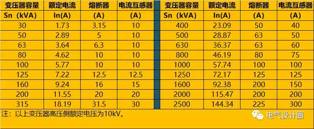

下表适用于杆架式变电台、箱式变电站等的一次设计选型配置,做电气设计的朋友必收藏!会经常用到。
变压器容量、高压熔断器、高压侧电流互感器选型配置表)
