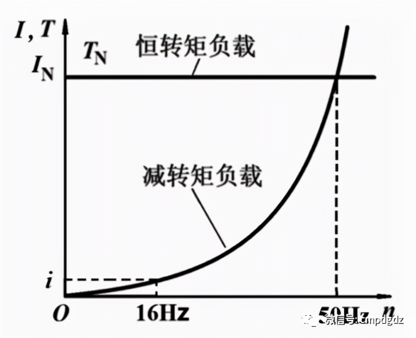

该泵为离心水泵,没有冲击现象,离心水泵的负载特性如下图所示,从特性线分析,当频率在16Hz时,变频器的电流很小,远远小于额定值,不会造成过电流跳闸。但叶轮卡住电动机堵转,电流会很大。如是叶轮卡住频率上升不到16Hz就会跳闸,所以过电流跳闸另有原因。电动机绕组短路的可能性最大。

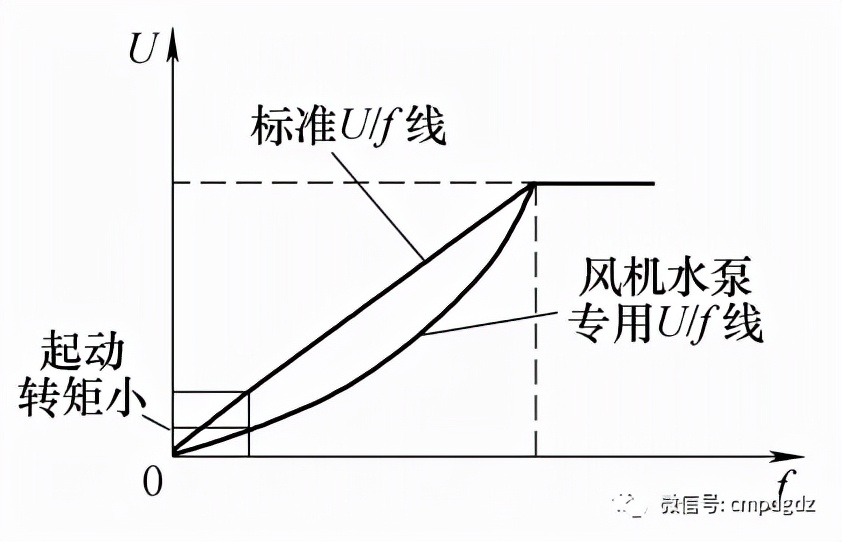

该变频器是风机水泵专用变频器,其U/f线是二次方减转矩特性,如下图所示。该变频器具有转矩自动提升功能,它根据变频器的实际输出转矩,自动提升补偿,将转矩提升码改为0.0,选择转矩自动提升模式,电动机起动正常。
总结
减转矩特性是风机水泵的专用特性线,目的主要是为了节能。但因为起动转矩
小,在一些特殊场合,要根据实际情况进行转矩提升。

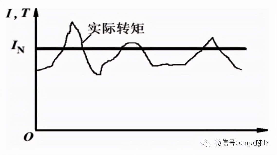

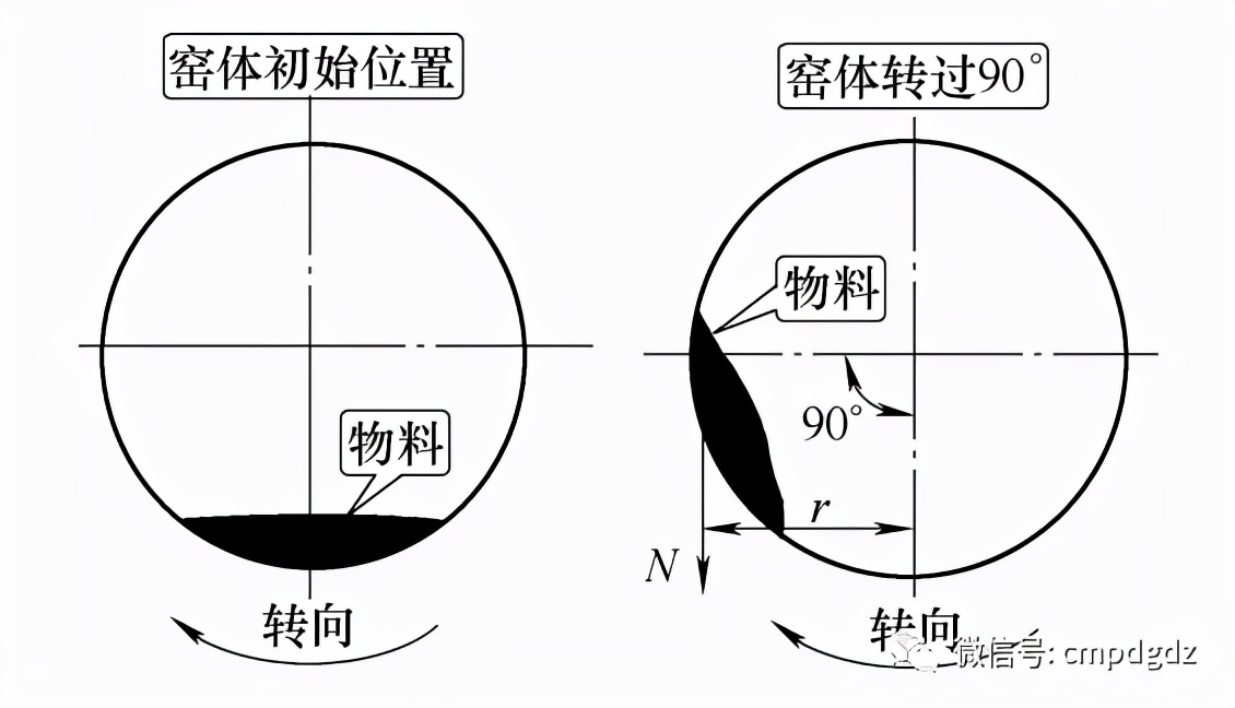

水泥回转窑带物料起动时,因物料的偏转角随着旋转窑的转动逐渐增大(见下图),当物料的重力造成的附加阻转矩达到一定值时,使变频器过电流跳闸。

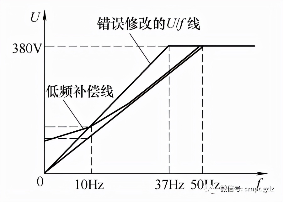

调整变频器压频比U/f线,当f为37Hz时U为380V,起动成功。但完成起动后变频器进入恒功率运行,因电动机磁通过大导致电动机铁心饱和发热,20Hz时电流高达380A,无功电流约占80%。
实际过电流是在10Hz左右,因此,只要在1/3基频以下的低速区间设置足够的转矩提升,在其他频率段基本保持恒转矩下U/f曲线的斜率,是能够完成回转窑调速控制的,也就是应该设置低频转矩补偿。通过反复调整低频转矩提升参数,回转窑起动成功(新设置的转矩补偿线如下图所示)。

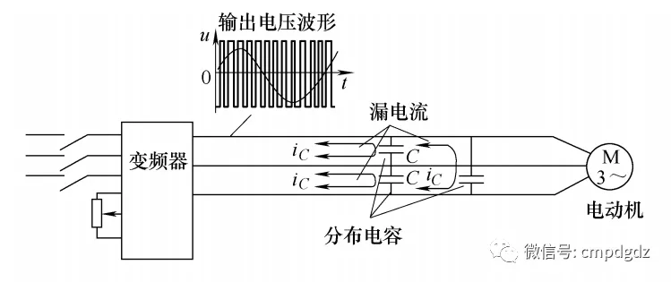

一台110kW富士水泵专用变频器,拖动一台110kW水泵电动机,泵房距离变频器200m,变频器和电动机采用三相屏蔽电缆连接。工作中变频器经常报过电流跳闸。
故障分析
检查变频器的显示电流,超过了电动机的额定电流,检查电动机的温升,在正常范围之内。怀疑是电缆太长,其分布电容产生的漏电流所致。电缆电路如下图所示,在三条相线中,互相存在分布电容,该电容的大小和电缆的长度成正比。因为变频器输出的是PWM脉宽调制波,频率在3kHz以上,使分布电容的容抗减小,分布电容的电流和频率的关系为:
Xc=1/2πfC,Ic=Uc/Xc
由公式可见,降低电源的频率和减小电容的电容量,都可以减小相线之间的漏电流。
为了确定是否电缆中出现了漏电流,将电动机拆掉,空试电缆,变频器显示很大的输出
电流,看来电缆中确实具有较大的漏电流。

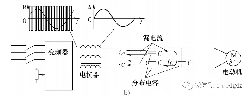

故障处理
因为电动机和变频器之间的距离不能改变,也就是电缆的分布电容不能改变。在变频器的输出端增加了一台交流电抗器(见下图),滤除了PWM高次谐波,使相线电流变为工频电流,变频器过电流跳闸现象消失。

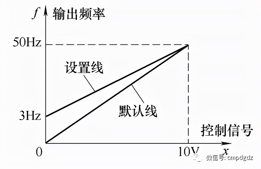

因为是新安装系统,变频器、电动机损坏的可能性很小。现场检查机械部分是否卡死,盘车轻松,无堵转现象;检查电缆及电动机,无短路故障。后参考变频器使用说明书,检查变频器的设置参数。经检查,变频器的频率控制特性线设置为频率正向偏置3Hz。
该电动机为6极,额定转速为970r/min, 转速差为30r/min,转差频率为30P/60=30 ×3/60=1.5Hz。变频器的频率偏置是转差频率的2倍(3Hz/1.5Hz=2)。
因电动机的定子电流和变频器的转速差成正比,当电动机突然加上两倍的额定转速差时,定子电流也为额定电流的两倍,电动机的转子还没来得及转动,变频器已形成过电流跳闸。
故障排除
如下图所示,将频率控制特性线原设定的3Hz正向偏置修改为出厂设置,故障排除。
总结
参数设置不合理也可以造成变频器过电流。这就提示我们,在变频器调整时,如果出现了过电流现象,因设备都是新的,自身故障可能性很小,除了检查电动机等外负载之外,还要检查一下变频器的参数设置。

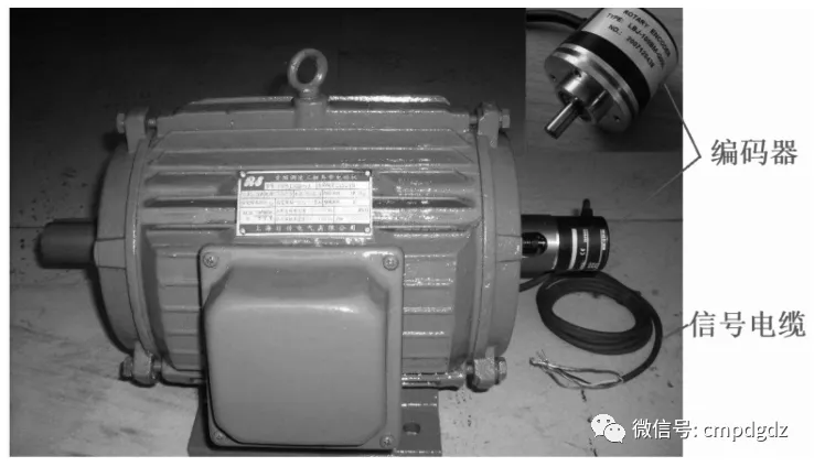

该机采用矢量闭环控制,通过编码器检测电动机的输出转速,编码器安装在电动机的后轴上,与电动机同速转动,将转速信号通过电缆回传到变频器,进行速度转矩控制。编码器连接见下图所示。当编码损坏,没有了速度反馈信号,变频器输出电流会大幅度上升,引起过电流跳闸。通过外观观察,编码器损坏。
故障维修
更换一只新的同型号的旋转编码器,过电流故障排除。
总结
当旋转编码器损坏出现反馈脉冲丢失现象时,脉冲反馈到变频器的比较器,反馈脉冲低于目标给定脉冲,比较器输出正的误差信号,变频器输出电流增大,使电动机提速,其结果是变频器过电流跳闸。这也是一条经验:变频器矢量闭环应用,旋转编码器损坏会造成变频器过电流跳闸。

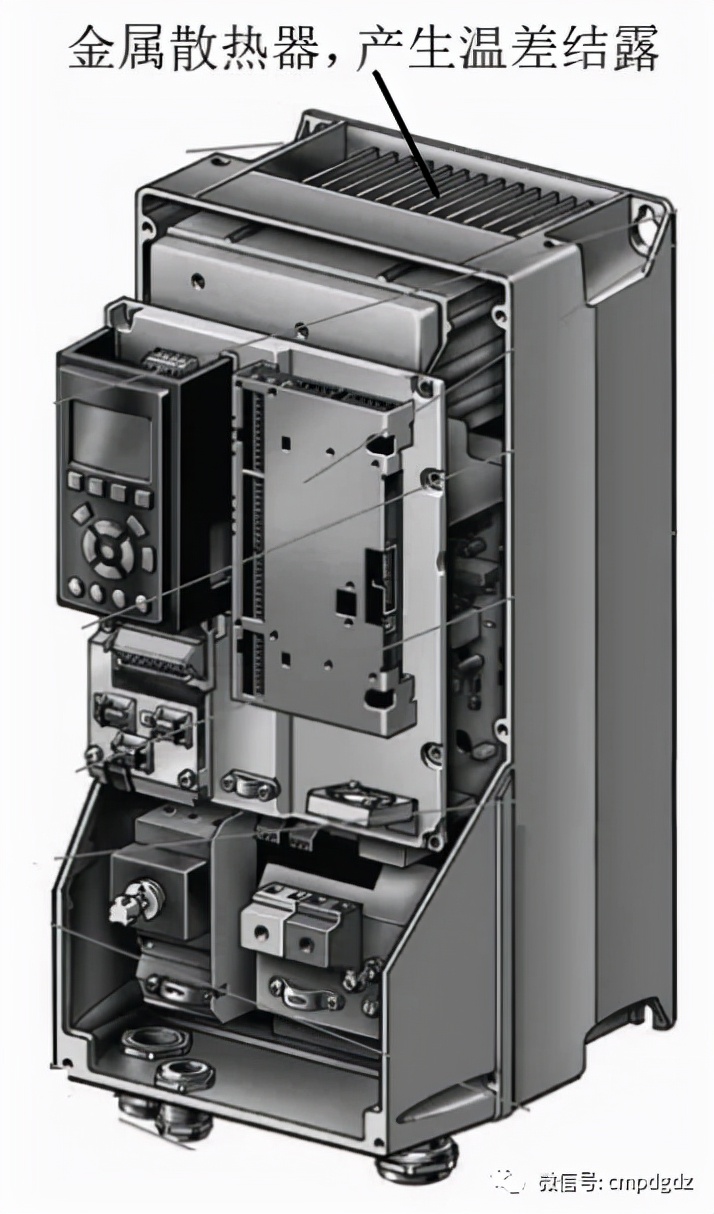

一台丹弗斯VLTFC360-37kW变频器,驱动水泵工作。该机为新安装变频器,刚应用两个月,一天早晨刚一启动出现放电声音,随后出现焦糊味,变频器停机黑屏,已经烧毁。
故障分析
新变频器,工作状态良好,三相输入电压正常,为什么早晨一起动就瞬间烧毁呢?该变频器在北方应用,冬天晚上室外气温已经降到零下20℃,车间因为晚上不工作,温度较低,早晨上班时室内温度快速上升,变频器的模块出现温差结露,通电时因为结露短路,造成模块电极对地放电损坏。下图是丹弗斯变频器结构图,后背金属散热器因为结露,使模块和散热器失去绝缘而放电击穿。
结论
结露现象是电子电器在应用中需要注意的问题。在北方的冬季,设备从室外进到室内,不要马上通电试机,要等到设备和室内温度平衡后再通电开机,防止结露造成设备器件损坏。
