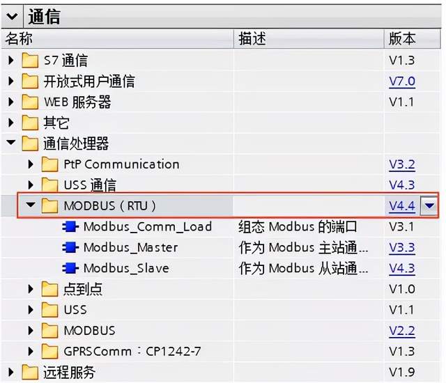

(一)概述
以V16为例,如图1所示,Modbus (RTU)指令集为V4.4版本,该版本的 Modbus RTU指令有以下重要功能的更新。
图1 Modbus RTU V4 指令集

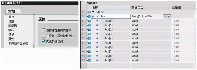

(二)优化块的支持
DATA_PTR 参数指向要写入或读取的 DB 或 M 地址。如果使用数据块,则必须创建一个全局数据块为读写 Modbus 从站提供数据存储位置。
1、自指令版本V4.0起:
该参数可以指向优化的DB数据块,在优化数据块中,允许使用以下数据类型的单个元素或者数组:Bool、Byte、Char、Word、Int、DWord、DInt、Real、USInt、UInt、UDInt、SInt或 WChar。MB_HOLD_REG指向Modbus RTU保持寄存器,可以是M存储区或者DB数据块。
2、自指令版本V4.0起:
3、举例说明:

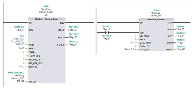

使用V16博途软件,1215CPU配置CM1241 RS422/485模块作为Modbus RTU主站,1214CPU配置CM1241 RS422/485模块作为Modbus RTU从站。
(1)1215CPU在OB1中编写Modbus主站的程序,创建优化DB数据块DB3-Master,DATA_PTR填写该优化的DB块区域:
图2 1215CPU主站Modbus编程
图3 优化的数据块DB3-Master

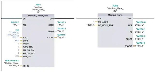

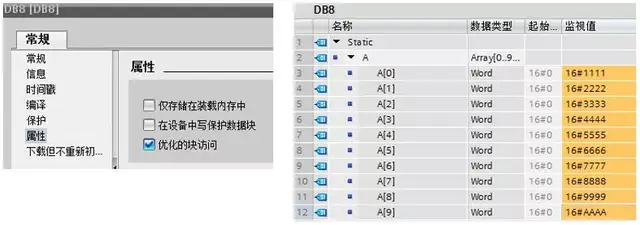

(2)1214CPU在OB1中编写Modbus从站的程序,创建优化的DB数据块DB8,MB_HOLD_REG填写该优化的DB块区域:
图4 1214CPU从站Modbus编程
图5 优化的数据块DB8

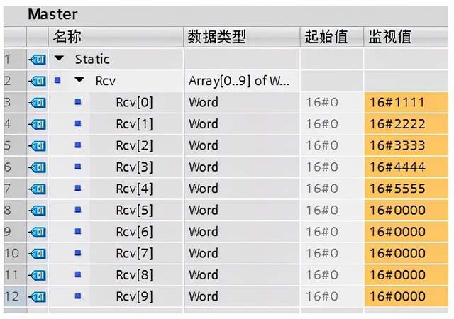

(3)主站Master的REQ管脚触发,主站读取从站的保持性寄存器40001,长度为5个字,读取结果如图所示:
图6 主站Master读取到的数据

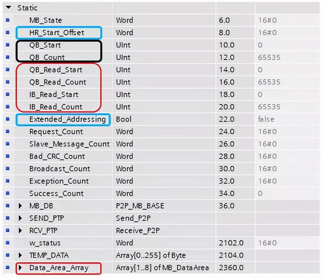

1、Modbus_Slave V4 背景DB的数据内容如下图7所示:
图7 Modbus_Slave V4 背景数据块
2、用户程序可以修改图7中圈出的变量:
(1)红色为Modbus RTU V4 指令集中 Modbus_Slave 增加的变量,要求的版本是博途V15及其以上,CPU版本 V4.2及其以上。
  • QB_Read_Start
  • QB_Read_Count
  • IB_Read_Start
  • IB_Read_Count
  • Data_Area_Array
(2)黑色为Modbus_Slave V3指令集中 Modbus_Slave V3增加的变量,要求的版本是博途V14SP1及其以上,CPU版本 V4.1.1及其以上。
  • QB_Start
  • QB_Count
(3)蓝色为Modbus_Slave V3指令集中 Modbus_Slave V2的变量(即初始版本),要求的版本是博途 V13SP1及其以上,CPU版本 V4.1.1以及其上。
  • HR_Start_Offset
  • Extended_Addressing

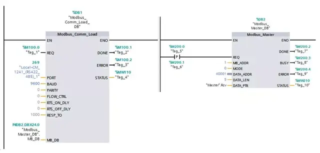

4、举例说明:
本例中,使用V16博途软件,1215CPU配置CM1241 RS422/485模块作为Modbus RTU主站,1214CPU配置CM1241 RS422/485模块作为Modbus RTU从站,主站访问从站的数据块 (DB) 中的数据区域:

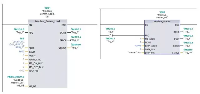

(1)主站配置:在OB1中,拖入Modbus_Comm_Load 指令和Modbus_Master 指令,MODE=0,DATA_ADDR=40006,DATA_LEN=5,如图8所示:
图8 主站调用Master指令

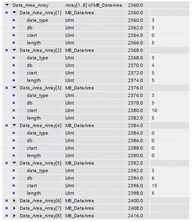

(2)从站配置:在OB1中,拖入Modbus_Comm_Load 指令和Modbus_Slave指令,参考图4所示,从站的背景DB中Data_Area_Array进行如图9配置:
图9 1214CPU Modbus_Slave背景DB中Data_Area_Array
Data_Area_Array[1]:data_type = 3,db = 3,start = 0,length = 5,,即DB3.DBW0-DB3.DBW8对应40001-40005。
Data_Area_Array[2]:data_type = 3,db = 4,start = 5,length = 5,,即DB4.DBW0-DB4.DBW8对应40006-40010。
Data_Area_Array[3]:data_type = 3,db = 5,start = 10,length = 5,,即DB5.DBW0-DB5.DBW8对应40011-40015。
Data_Area_Array[4]:data_type = 0,db = 0,start = 0,length = 0。
Data_Area_Array[5]:data_type = 3,db = 6,start = 15,length = 5,即DB6.DBW0-DB6.DBW8对应40016-40020,由于Data_Area_Array[4]参数为空,所以Data_Area_Array[5]参数失效。

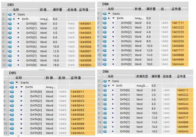

(3)在1214CPU创建4个非优化DB块,DB3/DB4/DB5/DB6,如图11所示:
图11 1214CPU创建数据块

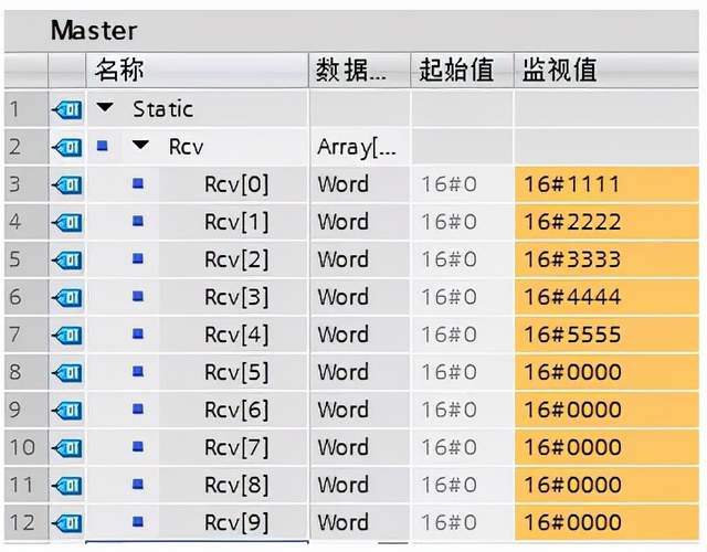

(4)1215CPU的Master块读取40006-40010地址,对应1214CPU的DB4块中的DB4.DBW0-DB4.DBW8内容,Master块读取到内容如图12所示:
图12 主站CPU读取到的数据

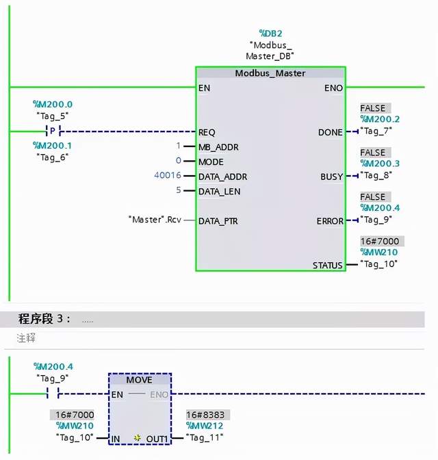

(5)如果主站Master读取从站Modbus地址40016,数据长度5,如图13所示:
图13 主站调用Master指令
(6)由于从站1214CPU没有40016-40020地址对应的数据区域,所以Master指令执行之后报错,如图14所示,16#8383:请求帧中的数据地址无效。
图14 Master指令执行报错

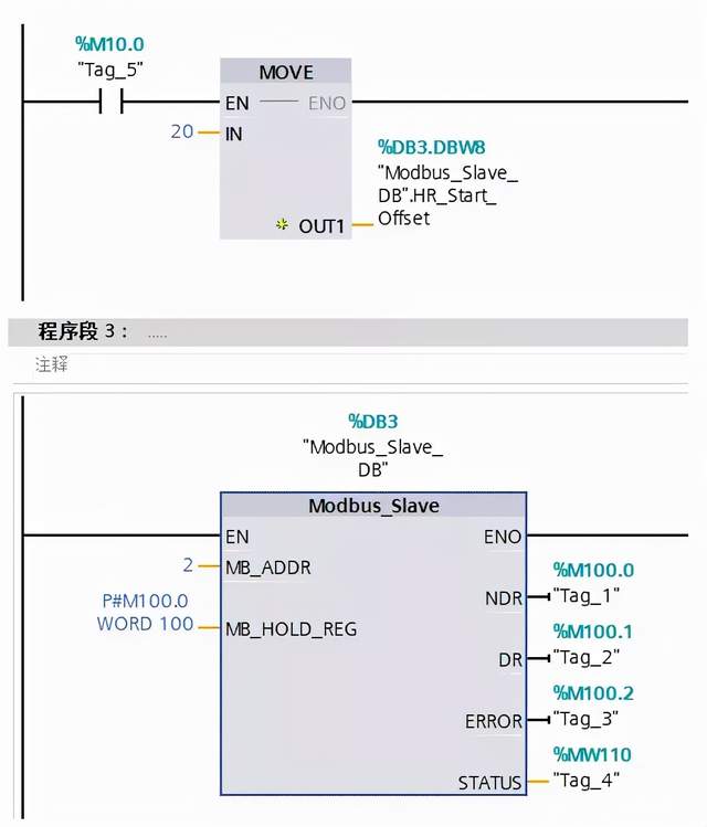

(五)HR_Start_Offset
1、HR_Start_Offset 用于指定 Modbus 保持寄存器的起始地址,存储在Modbus_Slave 背景数据块中,默认是0。
2、Modbus 保持寄存器地址从 40001 或 400001 开始。这些地址与保持寄存器的 PLC 存储器起始地址对应。通过组态"HR_Start_Offset"变量,可以将 Modbus 保持寄存器的起始地址定义为除 40001 或 400001 之外的其它值。
(1)例如,如果保持寄存器被组态为起始于 MW100 并且长度为 100 个字(即MB_HOLD_REG设置为P#M100.0 WORD 100)。偏移量 20 可指定保持寄存器的起始地址为 40021 而不是 40001。低于 40021 和高于 400119 的任何地址都将导致寻址错误。
HR_Start_Offset
地址
最小值
最大值
Modbus地址
40001
40099
S7-1200地址
MW100
MW298
20
Modbus地址
40021
40119
S7-1200地址
MW100
MW298
(2)例如,将 Modbus_Slave 放入 LAD 程序段后,可以切换到先前的程序段,分配HR_Start_Offset 值。该值必须在执行 Modbus_Slave 前分配,如图6所示:
图15 从站的Slave编程
注意:使用Data_Area_Array修改保持寄存器区域,不建议修改HR_Start_Offset。
