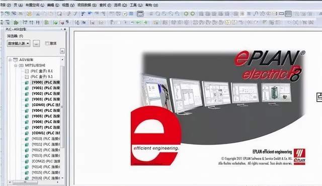

Eplan电气绘图软件
Eplan电气绘图软件,是一款支持多种电气标准的软件,比如IEC国际电气符号标准、DIN电气符号标准等,并且每种标准下面都有对应的原理图符号库,比如各种继电器线圈、触点等。绘图的时候很方便调用,它是一款很好用的电气原理图设计软件,比如在连接电气元件时它可以自动进行连线,元件连接好线路后可以自动编写线号,这样可以节省很多时间,如果把图绘制错了的话也很方便修改,因此Eplan电气绘图软件在集成化和系统化方便表现的非常突出。
很多刚学习电气制图的同学会很纠结一个问题,主流的两大制图软件CAD还是Eplan到底学哪一个更好?哪一个更实用?哪一个更好用?哪一个更好学?下文我们就会详细阐述一下CAD与EPlan的区别,请继续阅读文章哦~

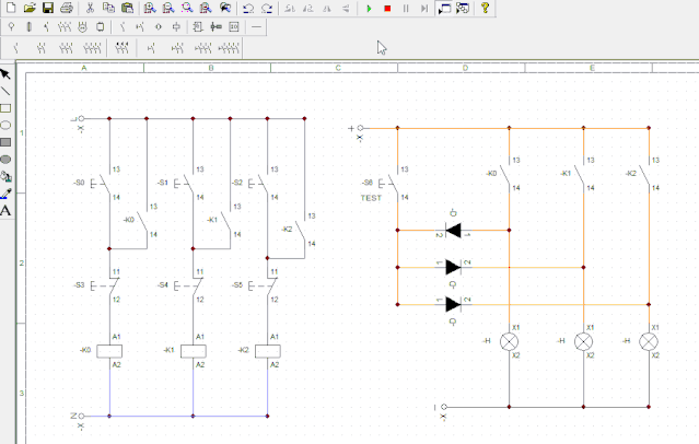

CADe_simu cn仿真软件
CADe_simu cn中文版(电气线路绘制软件)是一款经典实用的电路图绘制仿真软件,它是模拟电路的仿真软件。
可以打开CAD格式电路图并构建新的电气图。它有丰富的工具栏,可以显示电源保险丝,隔离开关,接触器开关和电机电气部件。显示触点开关按钮,电子原件和接触器线边缘等工具。
提供各种常用的电路元件符号,用户可以直接调用,帮助用户轻松绘制电路图,并可以模拟操作,支持单步模拟,可以连接到E/S(PLC),已经完成,全中文操作界面,更适合国内用户。
下面我们从几个实例来了解一下它的功能。

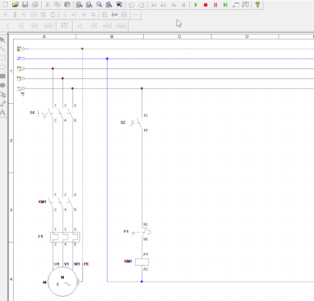

01.一个启保停的电路模拟

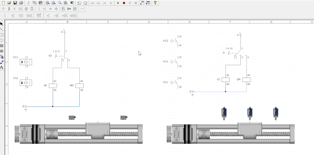

02.一个丝杆控制的模拟

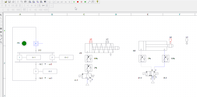

03.一个气动控制的模拟

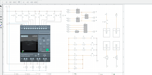

04.一个连接SIEMENS LOGO!的模拟
05.一个含半导体电气控制的模拟
