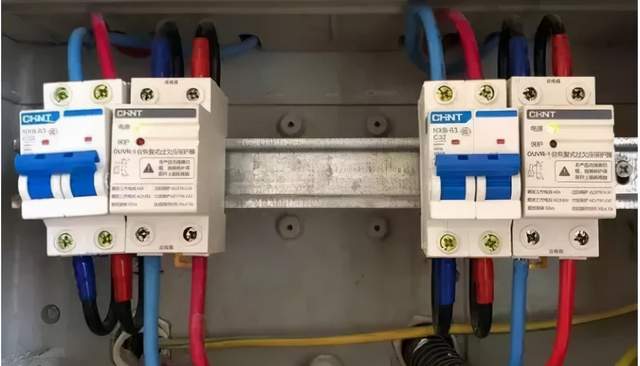

微信用户求助:我家电表空气开关总跳闸,漏电开关又不跳怎么回事?
最近总是有朋友说家里的闸不跳,每次跳闸都是跳的电表下口的空气开关?
就像现在这个问题又是这样,我家电表空气开关总跳闸,漏电开关又不跳是怎么回事?
其实这个问题原因很简单,那就是电表下口的空气开关到达了其脱扣跳闸的条件,而家中的开关却没有;这种问题是由于何种原因导致的,下面根据个人一些经验来给大家分析。
老生常谈,大家不要烦,先要给大家简单说说空气开关和漏电保护开关的跳闸问题:
所有的空气开关必然具有的保护功能就是过载保护功能和短路保护功能,出现这两种情况并达到空气开关的额定参数时就会跳闸保护,至于过欠压保护功能是选择性功能,要看具体的空气开关的情况;
而所有的漏电保护开关必然具有的保护功能就也是过载保护功能和短路保护功能,出现这两种情况并达到漏电保护开关的额定参数时也会跳闸保护;
另外漏电保护开关还有一个它自身特有的漏电保护功能,当电路中的漏电电流达到漏电保护开关的额定漏电电流时,就会跳闸保护,家用漏电保护开关的漏电电流一般都是30毫安;
这样我们就可以首先排除漏电,因为漏电时空气开关不会跳闸;
有可能是过欠压,此时在跳闸以后我们可以使用万用表测量一下空气开关上口的电压,以此来判断是不是过电压或者是欠电压;
排除电压问题以后,那么就剩下短路和过载了,如果出现短路那么漏电保护开关和空气开关都可定跳闸,所以短路也可以排除;
最后就剩下过载了;
这里好好说说过载的问题,举个常见的例子,而且是真实存在的,装修时我们家里的总开关选择的是63A的,而实际上电表下口的空气开关只是40A的,这种情况真的很多,都是装修时不懂被忽悠导致的;
此时如果家里的电流达到了40A,那么电表下口的空气开关必然跳闸,而家中的总闸却不会跳闸,因为家里是63A的;
另外还有一种情况,开关的参数选择是没有问题的,而电表下口空气开关的接线不牢固,出现虚接,此时就有可能出现瞬间电流过大,导致跳闸。
当出现了电表空气开关总跳闸,漏电开关又不跳时不要慌张,按照步骤来解决就可以了:
跳闸后首先看一下空气开关上口的电压是否正常,电压不正常那就不用合闸,直到电压正常为止,也可以找供电局解决;
如果电压没有问题,接下来我们就要检查空气开关的接线,把空气开关的所有接线螺母都重新检查紧固一遍,杜绝电线虚接的情况;
最后检查家里的空气开关是否配置正确,如果家里的开关额定电流大于电表下口空气开关的额定电流,建议大家把家里的开关更换,这样使用是有安全隐患的;
也可以减少家用电器的同时使用数量,例如电表下口的空气开关是40A,那么家用电器同时使用的功率尽量控制在8500W以内。
总结:电表空气开关总跳闸,漏电开关又不跳时是过载,电压波动太大,电线虚接三个可能的原因造成的,这里给大家分享了具体的解决步骤,大家可以据此来一步步进行。
