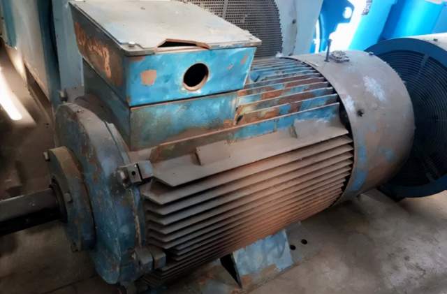

有电友分享说,一台三相电机,工频启动电流高(三相电流一样。)负载无法启动。
怀疑机械问题,但是盘车很轻松,脱开负载,测量电机不接地,线路正常。
通电试验空载电流正常,再次投入负载,仍然转不动。换个新电机就好了。
换下来的电机检查,外壳炸了一个缝,这个如何解释?我们来看看电友们是如何解释的。
电友A
没啥奇怪啊,外壳变形后,转子的中心肯定会偏离,当你通电后,转子就会偏向定子的一个位置,严重时候就是处于扫膛状态,那个时候电机的电流会一直增大,直到跳闸保护,不严重的状况就是你遇到的,没达到扫膛状态,但电流会很大。
电友B
你这个情况今天刚好遇到,风机1.1千瓦,电机前端盖三个固定端断了两个(国产负压风机),拆解电机,转子有扫膛痕迹,换个电机端盖,问题解决。
电友C
这种现象确实还没有遇到过,从现象看可能是电机外壳裂缝,造成定子与转子不同步而引起功率减弱,无法带起负荷。感觉是这样。
电友D
就是马达通电时候的机械的问题,外壳炸了,不带机械负载顺溜的很,脱开机械负载通电也顺溜。
电友E
但是一旦装上机械负载,通电驱动机械负载,产生的扭矩,把裂痕的马达外盖给扭得更加裂开,转子不同心,卡住定子绕组铁芯了啊。
